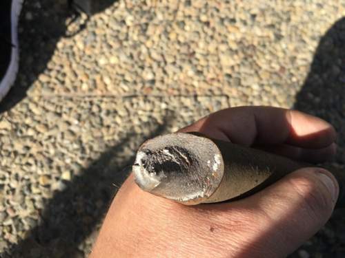

Am E320T ist die linke Antriebswelle abgerissen. Ursache hierfür war Wasser, dass sich zwischen Manschette und Welle gedrückt hat, die Welle korrodierte, was eine Sollbruchstelle geschaffen hat.
Axiales Spiel müssen alle Wellen haben. Sonst könnte die Hinterachse nicht einfedern. Man kann die Wellen gute 2-3cm auseinanderziehen/zusammenschieben.

Meiner lief seit Auslieferung immer nur im Bayerischen Wald in größeren Höhen auf Straßen mit viel Salzeinsatz. Gut möglich, dass der Defekt daran liegt.
Wenn die neuen eingebaut sind, werde ich die alten öffnen, reinschauen, ein Bild machen und hier hochladen.
