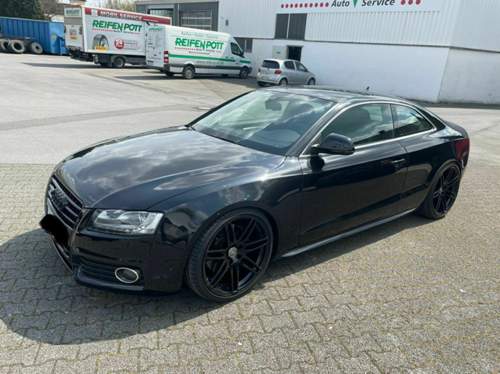

Guten Tag
Ich bin neu hier und brauche eure HILFE ?? bitte !
Mein Motoröl riecht nach Benzin
Ist das normal ????
Wenn ich Motoröl Deckel öffne und dran rieche kommt Benzin Geruch mir entgegen Geruch entgegen!
Woran kann das liegen ?
Ich habe Angst das Benzin in mein Motor läuft !
Fehlerspeicher zeigt keine Fehler
Motor ist 70.000 km gelaufen

Also ich bin heute geschäftlich unterwegs gewesen und bin 500 km gefahren mit dem Auto mal schnell mal normal und das Motoröl riecht immer noch nach Benzin
Ich bin verzweifelt und werde wahrscheinlich das Auto verkaufen
Verbraucht er Öl, Verbraucht er deutlich zu viel Sprit, ging die Abgasleuchte an oder scheint er wenig Leistung zu haben und läuft ruckelig?
Wenn nicht ist doch scheinbar alles okay. Ich denke eher, dass die Einlassventile ziemlich verkokt sind und er dann nicht gut verbrennt.
Öl Verbrauch konischer Weise garnicht !
Öl Wechsel 1300km und noch auf MAX
HEUTE nach der Autobahn war ein Balken weniger dann nach abstellen und wieder anmachen war wieder auf MAX ;-(
Keine leuchten an und auch nix im fehlerspeicher
Läuft ruhig im Stand und auch bei der Fahrt
Bei Kickdown aus dem Stand von 2 auf 3 Gang stockt er für ne Millisekunde und dann schaltet er in den 3 Gang
Audi sagt normal das er nach Benzin riecht aus den Motoröl Deckel
Du darfst auch nicht vergessen, dass er ein Benzinfresser ist mit riesigem Ölreservoir. Und wenn Audi das sagt, dann ist es doch okay. Das mit Öl ist auch normal. Die Balken sind ja nur recht grob und wenn du ihn mal richtig rannimmst, dann geht Kondenswasser heraus, aber gleichzeitig hängt natürlich auch mehr Öl im Motor was mit der Zeit in die Ölwanne zurückläuft. Und ein Balken sind glaub ich knapp 0,15 l. Da kann schon eine Veränderung von 0,05l den Balken springen lassen.
