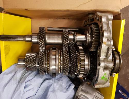

Und im Gegensatz zu dir scheinbar durfte und sammel Ich immer noch Erfahrung in der Theorie wie auch Praxis und nicht von YouTube und Hörensagen..
Motorenbau,Getriebe,Motorsport,Prüfstand,Abstimmung, Tuning,Reifendienst,aktiver Motorsport seit nun über 22 Jahre und immer weiter Neu....Aber du hast Recht zum "Fachmann" reicht es bei mir nicht ;-)
Komm Ich zeig dir mal ein Getriebe was Ich revidiert habe von Innen.. :-)
Nun bereicherst du als Vielfahrer "Fachmann" meine Ignoliste :-)
Getriebe
