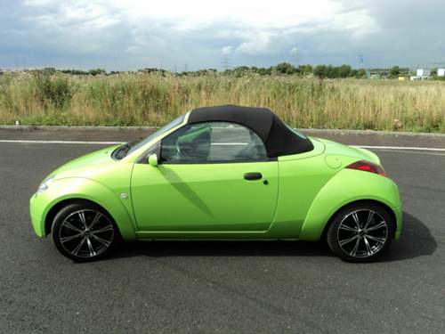

Wenn es nicht nötig wäre, würde es nicht gemacht werden. Das wird mit ganz normalen Lenkeinschlagsbegrenzern gemacht. Wenn du die bei 17"-Zöllern weg lässt, schleifen deine Räder bei Volleinschlag am Radinnenhaus. Ich bin mal ne Zeit lang nen Ford StreetKa gefahren - der ließ sich einparken wie nen Giga-Liner aufgrund der Einschlagsbegrenzer....

Mh ich fand irgendwo im Netz die Info das es nicht begrenzt wird wenn man sich nachträglich die 17" draufmachen lässt. Nur ab werk.. wenn das so stimmen würde dann wärs doch somit auch nicht nötig?!?! Sah hier auch schon nem 5 türigen corsa mit den selben Felgen in schwarz der nem viel kleineren wendekreis hat... reifen sehen aber genau do hoch aus wie meine.. wobei... Foto anbei. Wirkt bei mir doch etwas tiefer?! Mhhh liegt das evtl gar nicht alleine an den 17nern sondern nur gemeinsam mit sportfahrwerk das ja 2cm tiefer sein soll???? Das würde mehr Sinn ergeben..
