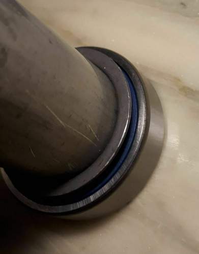

Hat mal einer einen Tipp wie ich bei der K1300S am Vorderrad die Radlager ziehen kann?
Mit einem Abzieher komme ich nicht zwischen, durchschlagen geht nicht da die Hülse innen genauso groß ist wie der Lager Innenring. 🙁
....gibt's da was von Ratiofarm? 😁
Ne im Ernst...bin eigentlich selber viel am Schrauben aber da weiß ich erstmal nicht weiter :/
Radnabe mit dem Heissluftfön leicht erwärmen, dann mit nem Innenauszieher in passender Größe und nem Gleithammer-Aufsatz!
Alternativ: zumeist ist die Innenhülse leicht verschiebbar... das reicht manchmal, um einen Austreiber auf dem Innenring des Lagers anzusetzen1

Hülse nicht verschiebbar, komme nicht dazwischen.
Gebilligten probiert, bekomme sie nicht warm genug ohne den Lack zu beschädigen :/

Ich habe mir gestern eine Mutter in eines der Lagen schweißen lassen und konnte es erst dann vorsichtig rausschlagen !
Die andere Seite war dann kein Problem.

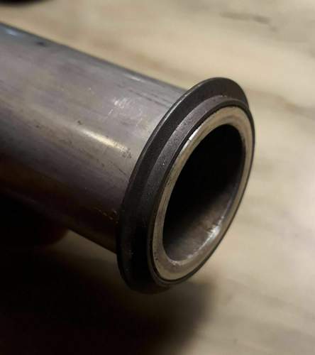

Jetzt weiß ich auch warum die Hülse bündig mit dem Lagerinnenring war und man nirgends ansetzen konnte.
Die DistanzHülse hat auf beiden Seiten einen Ring drauf (Bild 1)... erst dachte ich dieser würde die Hülse zwischen den Lagern fixieren.... nun weiß ich das dieser Ring die Hülse im Rad zentriert damit sie bei Unebenheiten nicht klappert. (Bild 2)
Leider ist damit meine Idee, die Hülse zu schlitzen damit ich es nächstes mal einfacher hab, dahin.
Mindestens einer der Ringe würde dabei kaputt gehen... 🙁
Leider gibt es diese Ringe nicht einzeln, sagt BMW, nur in Verbindung mit der DistanzHülse ! 🙄
