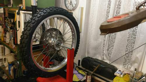

Ich muss häufig Reifen wechseln. Ich fahre viel, habe selbst zur Zeit sieben Bikes, kaufe und repariere/restauriere ständig "neue" und wechsle auch je nach Einsatzzweck zwischen straßen- und geländetauglichen Reifen hin und her.
Da komme ich schon mal auf 10 oder mehr Reifen im Jahr, die gewechselt und gewuchtet werden müssen.
Wenn das außer ein wenig Zeit -und davon habe ich genug- nichts kostet, spart das eine Menge Geld.
Demontieren und Montieren ohne schweres Gerät ist schwieriger. Anfangs habe ich mich beim Reifenwechsel immer schwer getan. Vor allem das Abpressen im Schraubstock ist mühsam und kräfteraubend. Twinspark hat mir aber beigebracht, wie man das macht. Seitdem versuche ich das immer selbst, denn wenn Du irgendwo in der Pampa einen Platten hast, ist es gut, das zu können.

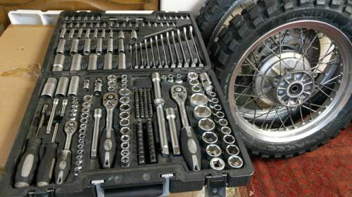

Ich habe vor einigen Jahren bei LIDL einen 216-teiigen Werkzeugkoffer Powerfix Profi 103346 gekauft. 90 Euro hat der gekostet und das ist allerbeste Qualität. Mit diesem Kasten ist man zum Schrauben nahezu vollständig ausgestattet. Bis auf Maul-/Ring über 19mm oder überdimensionale Achsen-Sechskant ist da alles drin.
1/4", 3/8" und Halbzoll, drei ausgezeichnete Ratschen, Langnüsse, gute Bits, da fehlt nichts.
Nachteil: Ich habe diesen Kasten nirgendwo mehr gesehen. Bei LIDL online gibt es den auch nicht (mehr) Wer den sieht, kann das bedenkenlos kaufen, das ist Werkzeug in ausgezeichneter CV Qualität.

Der Kasten auf dem Foto hat wohl das, was man als Vollausstattung bezeichnen kann. Damit lässt sich arbeiten.

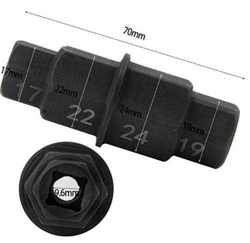

Auf jeden Fall einen dicken inbus für den Ausbau der Achse vorneK1300S hat zB einen
24erImbus… hab mir diesen geholt bei eBay oder Amazon (siehe Bild) 7,20€
Ein Glück das ich diesen gekauft habe.... ist ein 22er Imbuss für die Steckachse vorne bei der K 1300 S 🙄

Ja, daher brauchte ich den Imbus in Größe 24 für das Vorderrad!

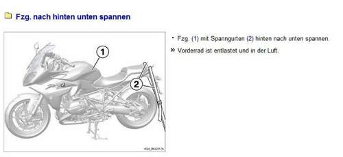

Hinten ist es total einfach, vorne muss man mit dem Raddrehlzshl Sensor und den ABS Sensoren aufpassen. Und für vorne musste auch ein Vorderrad Heber her da sie auf dem Hauptstadt immer auf dem Vorderrad steht.
Leider demontieren/montieren die wenigsten Reifen Dienste die Räder am/vom Motorrad.und ehrlich gesagt mache ich es auch lieber selber !

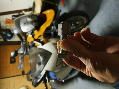

ist der Ausbau der Räder. Das dauert - je nach Modell - bei einer Kardan-BMW wenige Minuten. Statt eines Vorderrad-Hebers nehme ich einen hydraulischen Wagenheber und ein passendes Holzstück, damit kann man unter dem Motorblock ansetzen und hat vorne freie Hand. Das geht bei K1100LT, K1300GT, R1200GS und vielen anderen. K1300S hatte ich nie.
