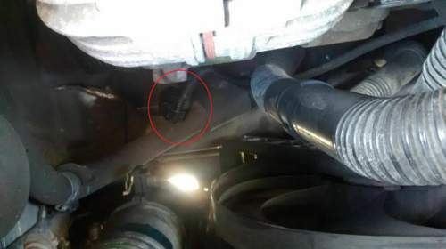

Welches Teil ist das? Druckschalter Klimaanlage?
Audi TT 8N
Hallo TT Freunde.
An meinem TT ist das Teil auf dem Bild am Stecker versifft. Ich vermute es ist der Druckschalter der Klimaanlage.
Kann mir jemand sagen ob ich mit meiner Vermutung richtig liege, bzw. bei der Identifizierung des Teils helfen?
Es ist rechts vorn im Motorraum, wenn man vor der Lima nach unten schaut.

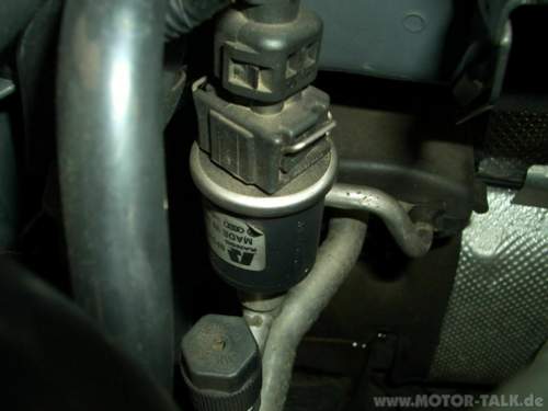

der Druckschalter der Klima sitzt vor der Spritzwand in Fahrtrichtung rechts.
So wie auf dem Bild das ist der Druckschalter.

nein das habe ich nicht geschrieben.
Und es ist ganz klar nicht der Druckschalter auf dem Bild von @moppel andi
Und ich habe auch extra ein Bild eingefügt wo man den Druckschalter sieht.
Wer nur ein wenig Ahnung von dem 1.8T hat der erkennt, dass das völlig unterschiedliche Einbauorte sind. Habe ich ja auch dazu geschrieben.
Aber hier noch mal ein Bild wohl ich den Druckschalter markiert habe.
Noch eine Info, nur die ersten TTs hatten einen Druckschalter nachher wurde ein Hochdruckschalter verbaut.
Druckschalter-klima

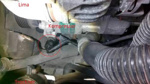

So, ich habe mal ein besseres Bild gemacht. Vorn, rechts, von oben gesehen.
Dass es nicht der Druckschalter der Klimaanlage ist, hab ich verstanden. Aber was ist es dann?
Mein TT ist von 03/2000, MKB ist APP.
Danke für die Hilfe.
Img-20150907-170627634-hdr

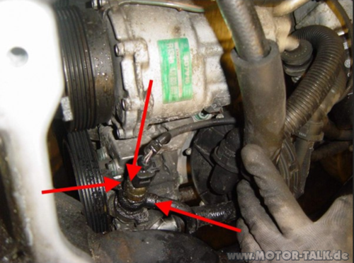

ok das sieht doch anders aus.
Unterhalb vom Klimakompressor sitzt ja die Lenkhilfspumpe.
Und so wie das auf dem Bild aussieht sitzt der Druckschalter ja in dem Teil.
Wenn das so ist dann ist das der Druckschalter von der Lenkung.
Der dient zur Leerlaufstabilisierung bei Lenkbewegungen im Stand.

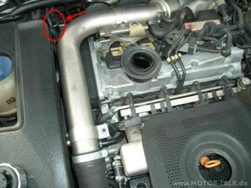

Hier noch ein Bild zum Vergleich.
TT-Eifel
1j0919081

Bingo. Das ist es.
Besten dank!
