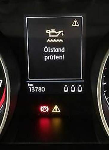

Ok, meine Frau sagt nicht die Öllampe leuchtet, sondern die Zentralwarnleuchte (gelbes Warndreieck mit Ausrufezeichen) und der Text "Bitte Ölstand prüfen"...
Das Auto meiner Frau schau ich auch an, weil sies net macht 😉 Da kommt ja immer nur "Da leuchtet wieder son lämpchen, keine ahnung, was das ist".
Bei 14000km kann schon mal was fehlen. 😉 Laut Bedieungsanleitung gibts nur das Lämpchen für Motoröldruck zu niedrig und Stand zu niedrig. Bei beiden ist das schon relativ knapp. Bin mal gespannt, was am Messstab noch dran ist. Untere zu oberer Normalmarkierung sollten 500ml sein. und angeblich sind 1l auf 2000km VErbrauch "normal".
Ist anscheinend ne Kombination aus Zentralwarnleuchte und Öllampe, hier ein Foto...
Oelstand
Ist etwas irritierend das ganze, da die Öllampe nur 2sec lang nach dem Starten leuchtet, während der Fahrt nur das gelbe Dreieck.
Ich bin irritiert, daß der Ölstand nicht genauer angezeigt wird.
Das macht sogar mein steinalter Kangoo: nach Einschalten der Zündung wird der Ölstand mit einer Anzahl Kästchen dargestellt, da sieht man schon ohne Ölmesstab, was Sache ist!
