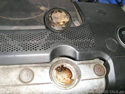

Mit 15W40 oder 10W40 kannst Du nichts verkehrt machen. Ich mach bei meinem 1.0 er (im Seat Ibiza tätig) 2x im Jahr den Ölwechsel (da letzten Winter eingefroren) Einmal im Sommer und dann im Jan/Feb je nach Kälte. Bei diesen 1,0 1,4 1,6 gelangt bei Kurzstreckenfahrten Kondenswasser ins Motoröl (Frostmotoren) deshalb 2 x im Jahr Ölwechsel (5 ltr Kanister für 10 € aus dem Baumarkt) und fertig.

Servus miteinander,
Frostmotoren. Seat, Skoda, VW. Alle Triebwerke aus einer Motorenschmiede.
Der Kunde ist der Testfahrer. Wer sich rechtzeitig (als das Problem bekannt
wurde) auf die Hinterbeine gestellt hat, dem wurde eine optimierte,beheizte
Kurbelgehäuseentlüftung eingebaut. Für die meisten Kurzstreckenfahrer
war`s halt oft zu spät, ein bisschen gefrorenes Wasser, Öllampe brennt,
bis man sie sieht und anhält (vielleicht gerade beim Überholen auf der
linksten von 4 Spuren der BAB) ist der Motor halt tot. Selbstherrliches
Schulterzucken bei VW, halt Pech gehabt. Laut VW ist ein Auto ein Fahr-
zeug, aber kein Kurzstrecken-, sondern ein Langstreckenfahrzeug,bei
denen gab`s auch keine Probleme mit Kondenswasser. In so einer Fehl-
konstruktion würde ich auch bei überwiegend Kurzstreckenbetrieb bei
jählichem Ölwechsel ein Billigöl aus dem Baumarkt fahren, die Ölqualität
genügt auf jeden Fall für diese Supertriebwerke. Eigentlich bringen die
kleineren Autos das meiste Geld da Serien/ Massenprodukt. Mein 6N2
hatte das Problem. Auf den mir vom Vorbesitzer mit dem Auto übergebenen
VW-Rechnungen stehen neben dem Tauschmotor auch die verbesserte,
jetzt elektrisch beheizte Kurbelgehäuseentlüftung. Anscheinend sind dem
Spieltrieb unserer jungen Ingenieure keine Grenzen gesertzt, wir Testfahrer-
kunden bezahlen klaglos auch Fehlkonstruktionen.
Gruß Wener
"früher" wurde alle 1/2 Jahr oder 7500 Km ein Ölwechsel gemacht. Da gab es keine Probleme mit Öleingefrorenen Motoren. Mein 1,1 50 Ps Golfmotor (Bj 74 oder 76) lief 100.000 und davor 120.000 ohne weißen Ölschmadder am Öldeckel.
7-oeldeckel
Genau so halte ich es heute noch und habe keine Probleme mit Ölschlamm oder Öldruck Probleme.
Das Öl vom Baumarkt reicht alle male.
Die Ölablass-Schraube wurde gegen ein Ölablassventil ausgetauscht und der Dichtring braucht dann auch nicht gewechselt zu werden.
Öl mit Ölfilter kostet dann 15-20 Euro pro Wechsel, 😉
