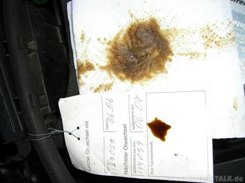

Marco und Thomas , wenn der Motor sauber von innen ist und verschleißarm läuft gibbed auch keine verfärbung . Ich hatte an meinem x18xe damals ne Spülung mit MotorClean gemacht und danach einfaches HC 5w40 reingekippt . Das Öl hat erst nach etwa 5tkm erste färbung richtung dunkel bekommen und war ab 10tkm ne Mischung aus Honig und Schwarz siehe Bild . Da musste ich auch die ersten 150ml nachfüllen .
Der Vectra fährt heute immernoch hier rum , habe ihn letztens hier beim Händler gesehn da waren dann schon über 170tkm verkauft hatte ich ihn im November 09 mit 161tkm .
Der x18xe war und ist ein verdammt guter Motor der bei guter Pflege einiges wegsteckt . Eigentlich was dass der beste 1.8er den Opel je gebaut hat .
Gruss , Alex
