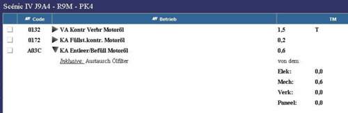

Ja der falsche Wechsel in der freien Werkstatt war mein Fehler, ganz klar. Aber 417 € muss gerade bei einem Franzosen bei einem Mittelklassewagen nicht sein. Das sind Minimum 150€ zu viel. Und Vorgabe heißt nicht gleich, dass man diese Zeit an der Bühne auch braucht. Vorgabe heißt, es gibt einen Satz, den rechnen wir dem Kunden dafür ab. Selbst wenn die Karre nach 45 Min von der Bühne fliegt, werden 18 AW abgerechnet, weil es eben so vorgegeben ist. Die restliche Zeit kann der Mechaniker Kacken gehen, sich ne Fluppe anzünden, oder wenn er gut ist mit dem nächsten Ölwechsel a´18 AW anfangen.
Für einen reinen Ölwechsel werden keine 1,5 Stunden aufgerufen und da kontrolliert auch kein Meister irgendwas. Wenn der Kundenauftrag Ölwechsel ist, dann ist das kein Kundenauftrag Wartung und selbst die dauert nach Vorgabe keine 1,5 Stunden. Ich würde ja wenn ich das dürfte (ich hab da eine Abmahnung seitens der Administration bekommen) einen Auszug aus dem Dialogys einstellen wo das draufsteht was Vorgabezeit ist.
Jedenfalls gibt es auf einen auftrag ''nur Ölwechsel'' definitiv keine 1,5 Stunden. Maximal 20 Minuten.
3 Minuten Auto auf Bühne, untersetzen hochheben. 2 Minuten Unterfahrschutz abbauen, 30 Sekunden Ölablassschraube entfernen, 5 Minuten Öl rauslaufen lassen und dabei unterm Auto mal alles nachschauen (um Auftragserweiterung zu generieren) Ölablasschraube mit neuer Dichtung wieder rein und festziehen auch nur 30 Sekunden. Ölfilter abbauen und neuen dran, 2 Minuten mit Saubermachen der Stelle mit Bremsenreiniger oder Lappen. Unterfahrschutz wieder montieren 3 Minuten, Auto wieder runterlassen, Öldeckel ab und vorgeschriebene Ölmenge mit Zapfpistole einfüllen 3-5 Minuten. Fertig, Auto raus.
Das war mal ein geschätzter Zeitablauf eines Ölwechsel. Und da ist an einigen Positionen viel Zeit gegeben. Mit nem Akkuschrauber hat man den Unterfahrschutz auch in 1 Minute ab z.B.
Danke, genau so sieht es nämlich aus. Ich hatte schon großzügig mit 30 Minuten gerechnet. Zumal diverse Fahrzeuge am Unterfahrschutz die sogenannten Serviceklappen haben. Klappe auf, Ölablassschraube aufdrehen, fertig. Braucht man nicht mal den Unterfahrschutz abbauen oder die Kunststoffwanne.
Wer dir für einen Ölwechsel 1,5 Stunden berechnet, zockt den Kunden ab. Vorsetzlich. Aber das gute ist, es gibt ja immer wieder blöde die das zahlen weil sie von der Materie keine Ahnung haben. Oma und Opa zahlen das und hinterfragen das nicht. Dass man an der Dummheit der Menschen extrem viel Geld verdienen kann, sieht man ja jetzt an Corona. Das beste Geschäftsmodell ist die Dummheit der Menschen. Und mich macht das Stinksauer, dass man kein Vertrauen mehr in große Autohäuser haben kann.
Wenn Wunsch und Realität differente Dinge sind.
Sieht jetzt nicht nach einem KV aus dem Dialogys für Ölwechsel aus. Das sieht nach einer Fremdsoftware aus.
Das ist New Dialogys. Das aktuelle Werkstattprogramm aller Renaultbetriebe
