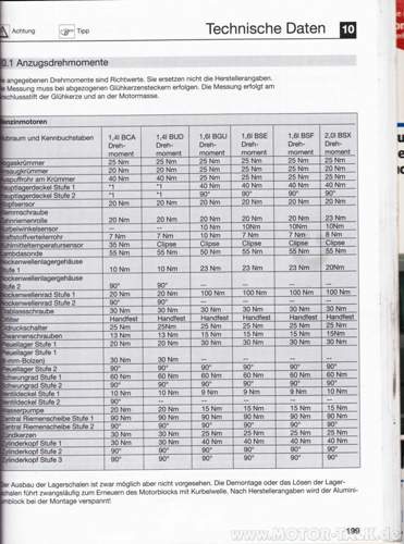

Gucks du hier auf Bild. Reperaturhandbuch ( Nicht das von Dieter Korp , das ist Mist ! ).
Wenn mehr als 30 Nm ,dann kann es passieren , daß dir beim nächsten Ölwechsel die Gewindegänge entgegenkommen . Ich spreche da aus leidvoller Erfahrung. So was passiert dann immer Samstag Nachmittag.

Caddy-anzugsdrehmomente-0001
Hallo Lutzer
hast du auch so ne Liste mit den Drehmomenten von den Benzinmotoren,
1.4 und 1.6 ?
Viktor
Victor : wie bestellt so geliefert !
MfG
Caddy-anzugsdrehmomente-2-0001
Vielen Dank Lutzer.
Sehr informativ für uns alle.

@Lutzer25
In welchem interesanten Buch stehen denn die von Dir geposteten Seiten?
Beste Grüße Ecofuel Gerd
