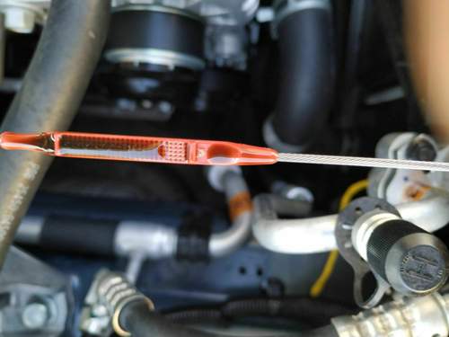

Im Rahmen des Normalen mag es ja wohl sein. Mir ist es dennoch etwas komisch, da meine Ex-KIAs kein Öl verbraucht haben. Das waren aber auch normale sauger, der hier ist ein Turbo. Ob das einen Unterschied macht, weiß ich allerdings nicht.
Ich überlege mir jetzt, einen Ölwechsel bevor der nächsten Inspektion zu machen, um das Werksö rauszuspülen.
Im Anhang ist ein Foto, auf dem der Verbrauch etwas deutlicher zu sehen ist.
Img-20191122
wie war denn der Ölstand beim Kauf des Wagens?
Stand der Wagen bei der Kontrolle genau waagrecht?
Der Ölstand war beim Kauf auf maximal.
Ja, der Wagen stand waagerecht während der Kontrolle. Darauf habe ich geachtet.
Ich bin letztens auch etwas zügiger auf der Bahn gefahren.
Ich würde da mal Garnichts machen außer weiter beobachten. Von "Minimum" ist das noch weit entfernt.

@the_moonwalker: Auf Deinem Bild fehlen doch max. 15%-20% bis zum Maximum!?
Messtoleranzen gibt es es ja immer...;-)
Alles total im grünen Bereich wie ich finde!
Das stimmt. Ich wollte aber mehr wissen, ob der Motor generell mehr Öl verbraucht. Wenn es dann der Fall ist, muss ich definitiv etwas mehr darauf achten.

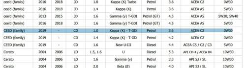

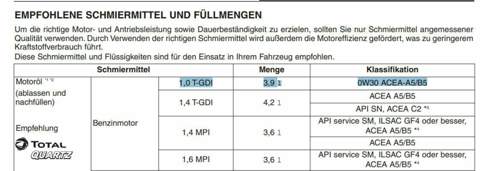

Ich muss nun wieder hier die Frage?n stellen, da mich der Händler leider nicht bis zum Ende informieren konnte - d.h. er ist sich auch nicht mehr sicher.
Ich habe vor ein paar Tagen das Öl für meinen Ceed CD (MY19) 1.0 t-gdi in meiner KIA Werkstatt gewächselt bekommen. Benutzt wurde ein Öl mit der Spezifikation ACEA A5/B5, 5w30.
In der Bedienungsanleitung steht, dass das Öl ACEA A5/B5 0w30 oder 5w30 für den 1.0 t-gdi empfohlen ist. In einem Datenblatt auf der KIA-Webseite habe ich jedoch gefunden, dass nur ein Öl mit der C2 Spezifikation und 0w30 Viskosität möglich wäre. Andere Öle sind laut dem Datenblatt nicht empfohlen.
Das hat auch angeblich seine Gründe, da das ACEA A5/B5 Öl für den Otto-Partikelfilter schädlich sein soll. Die C-Spezifikation ist für Motoren mit Otto- und Diesel-Partikelfilter wiederum geeignet.
Auf meine Nachfrage hat der Hädler in so einem KIA-Programm im Rechner gesucht und ist ebenfalls auf das Ergebnis mit dem C2-Öl gestoßen. Benutzt hat er aber das im Handbuch empfohlene ACEA A5/B5.
Meine Fragen nun: Warum hat KIA unterschiedliche Öl-Angaben für den gleichen Motor in verschiedenen Quellen? Und ist das ACEA A5/B5 5w30 Öl, das ich im Motor jetzt habe, für den Otto-Partikelfilter schädlich?
Im Anhang sind Screenshots meiner Info-Quellen.
Handbuch
Kia-datenblatt-webseite
