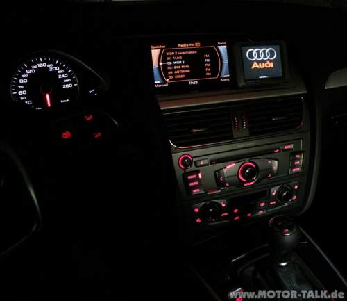

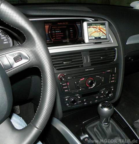

Ich habe die Fläche mit einem 5cm breiten Isolierband "geglättet" um den Saugnapf zum Hakten zu bekommen.
Ggf. werde ich die Blende noch abmontieren und darunter ein Blech kleben um dann das Navi mit Super-Magneten zu befestigen. Das hat beim B6 sogar auf dem Lautsprechergitter gut gehalten, und das war "gelocht". Ich weiß nur noch nicht, wie ich die Blende am sichersten gezogen bekomme.

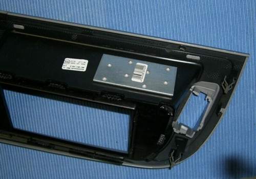

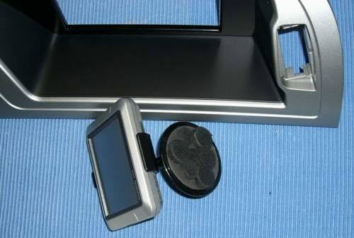

Zu spät... aber ich meinte die waagerechte Fläche direkt vor dem TFT - da wo der Saugnapf halten soll.
Leider war auch das Isolierband nicht glatt genug um mehrere Stunden zu halten. Habe nun also meine "Supermagnet-Lösung" realisiert.

Jo, das ist auf jeden Fall die sauberere (...rerererere...😁) Lösung, gefällt mir sehr gut.
