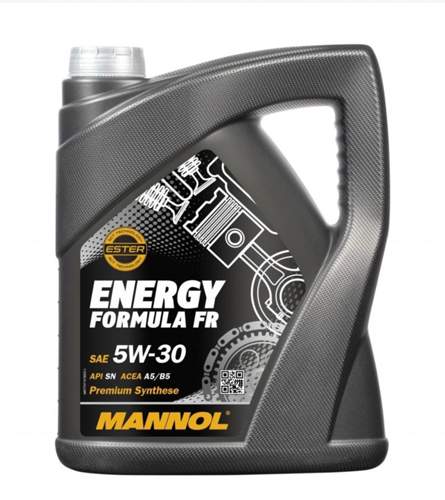

Kann ich das benutzen ?
Im Internet steht drauf das A5/B5 nicht so gesund sein soll.
Bild #211641867
Nein Finger weg von Mannol.
Greif zu einem 5W30 Dexos von Castrol,Motul,Liqui Moly usw.

Zitat:@Haltech81 schrieb am 31. August 2025 um 10:59:35 Uhr:
Nein Finger weg von Mannol.Greif zu einem 5W30 Dexos von Castrol,Motul,Liqui Moly usw.
Wieso 5w/30?
Öltemperaturen von 100 Grad sind optimal für W30.
Aber er kann auch W40 fahren wenn DU das meinst...Öldiskus sind müßig ;-)
Warum wenn ich fragen darf ?
Weil Mannol ganz starke interne Qualitätsschwankungen hat ;-)
