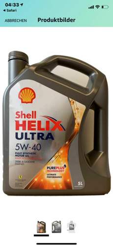

Ich will in den nächsten Tagen auch einen Ölwechsel bei meinem S500 M113 machen lassen.
Ich fahre dazu zu MacOil.
Die verwenden Öle von Shell. Kann mir jemand eine Empfehlung für ein gutes Shell-Öl geben?
Meine Fahrleistung ist eher gering (unter 5.000km/Jahr) und es ist auch einiges an Kurzstrecke dabei.
Ich würde sagen das hier @joker0222 für dich
