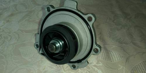

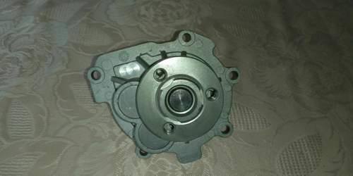

Das ist auch so eine Sache mit den Kunstoffrad bei Wapus. Beim Z18XER hat die originale Wapu und von allen bekannten Herstellern eins aus Kunststoff, nur die Billig oder Noname Teile haben eins aus Metall und laut einigen Foren haben diese Pumpe alle ein vorzeitigen Lagerschaden bekommen.
Also ich werde mich davor hüten in mein Motor eine billige Noname Wapu zu verbauen, nur weil die ein Metallrad hat und deshalb angeblich laut einigen Experten hier besser wäre. Die originale mit Kunststoffrad war fast 11Jahre und 115.000Km verbaut, die neue ist von Pierburg, soll angeblich damals die Pumpen für den Motor ans Band geliefert haben und diese hat auch wieder ein Kunststoffrad. Wenn man jetzt für den Motor eine neue bei Opel kauft, dann ist es eine aus Korea und auch die hat ein Kunstoffrad.
Wie man auf den einen Bild sieht, ist da ein Markenlogo rausgefräst.
vielleicht ist es so das sich das Ritzel der Pumpe abnutzen soll, statt der Zahnriemen, könnte ja sein oder? Ich empfehle immer gern Originalteile (brauchen ja nicht vom Fahrzeughersteller zu sein). Warum verrecken so viel Ford eco Motoren, eben weil der Nutzer die Intervalle nicht einhält oder das falsche ÖL reingießt oder lässt. An den Wartungsplan halten, die richtigen originalen Teile nutzen.

Das Förderrad in der Wasserpumpe wird überwiegend durch eine Kerbverzahnung gehalten. Positive und negative Beschleunigung, erwärmen und abkühlen ermüden den Kunststoff. Ist die Antriebswelle zu dünn ist auch die Kerb-Belastung im Kunststoff hoch.

Die Fotos von Andi.36 zeigen die Wapu von außen und innen. Das Ritzel (außen) ist aus Metall und soll sich nicht abnutzen, dass wäre nicht gut für den Zahnriemen, passt dann nicht mehr optimal zusammen. Das Pumpenrad (schwarz, wahrscheinlich aus Noryl) soll sich eigentlich auch nicht abnutzen. Dieser Kunststoff ist offensichtlich beständiger gegen Korrosion und Kavitation als Metall. Würde wohl nur noch von Edelstahl übertroffen. Falls die Wapu einfriert, ist dieses Rad vielleicht die gewollte Sollbruchstelle(als Nebeneffekt).

GK ist nicht billig/ noname und hat zumindest für meinen Golf eine WaPu mit Metallrad im Angebot. Original war auch bei mir eine mit Kunststoffrad drin.
