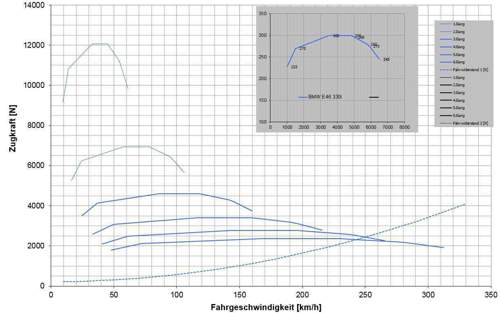

@cpu schrieb am 31. Mai 2016 um 15:43:20 Uhr:
Und das ist im kleinen Gang bei sehr hohen Drehzahlen der Fall
und im hohen Gang bei deutlich niedrigeren Drehzahlen.
Die Beschleunigung ist bei jedem Fahrzeug im kleinsten Gang am Punkt des
maximalen Drehmoments
des Motors am größten.
Angehängt noch ein Zugkraftdiagramm, dass es der letzte auch noch versteht.
