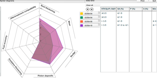

A3/B4 gibts mind. in einer 2004, 2008 und 2010 Version. Hat jemand Infos sich diese untereinander unterscheiden?
08 und 10 scheinen gleich zu sein, wohingegen die 04er Variante schwächer ist.
Unbenannt
Ah die allwissende "Spinne" 🙂 Die hab ich verpeilt. Danke. Aber...
@ Salieridai: Könntest du mir bitte die Adresse posten von der Seite woher die Grafik stammt, danke.
http://www.lubrizol.com/apps/relperftool/pc.html
Wenn ich das richtig sehe ist ja die Vw 504.00 (2012) der Mb 229.5 (2012) im verschleiß doch sehr überlegen?
Ja, ja, die VW Norm für die bösen Longlife Öle
Man muss bedenken, dass die Freigaben nur Mindestanforderungen festlegen. Letztendlich kann ein MB 229.5 Öl genauso gut oder besser sein, als ein VW 504.00 Öl.
Viele Öle übertreffen die angegebenen Spezifikationen und Freigaben.
Naja aber auf kann will ich mich nicht verlassen... Wie ermittelt Lubrizol diese werte???
@Golf6 gti schrieb am 11. Oktober 2014 um 10:35:56 Uhr:
Wie ermittelt Lubrizol diese Werte???
siehe Absatz CEC
CEC-Prüfnorm L für Motorenöle
http://www.finke-mineraloelwerk.de/index.php?id=297
& Conradson-Test
