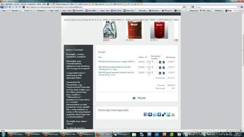

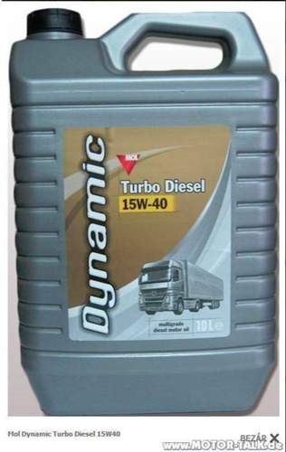

Gerne würde ich mal wissen was die Motoröle im Vergleich kosten.
???, welche Öle jetzt sind damit gemeint?
Grüße aus HU und Danke, biste sehr bemüht, finde ich Klasse!!
von Laurin, Gerne würde ich mal wissen was die Motoröle im Vergleich kosten.
