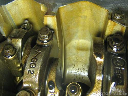

das Castrol was die Sauberkeit angeht so schlecht sein soll kann ich mir fast nicht vorstellen, meine Motoren sehen IMO verdammt gut aus.
Was bei mir vielleicht nicht ganz so repräsentativ ist sind die Wechselintervalle, da Saisonfahrzeuge immer nur so zwischen 5.000 und 7.000 Km.
Mein Winterauto ist ein Lupo 1.0 mit 50PS die ersten 3 Jahre bin ich Castrol Magnatec 5W40 gefahren und dann den letzten Winter Castrol Edge 0W40.
Als das Castrol Edge 0W40 dann raus kam wurde die Ölwannendichtung neu gemacht und dann wurden auch die Fotos im Anhang gemacht (immer auf die Beschriftung von den Bildern achten damit man weiß welcher Motor das gerade ist). Zu dem Zeitpunkt hatte der Motor 45.272 km runter.
Mein Sommerauto ist ein Golf mit einem 1.8T mit 180PS + Chip, 3 Jahre bis ende letzter Saison das Castrol Edge 0W40, ende letzter Saison wurden dann auch die Fotos gemacht, einmal Ventildeckeldichtung und einmal Ölwanne getauscht. Der Motor wird da wohl so ca. 20.000Km runter gehabt haben (ist ein Umbau daher weiß ich es nicht so genau).
Wie ich finde sehen beide Motoren noch sehr gut aus.
So, das zum Castrol.
Wenn ich hier schon schreibe kann ich ja noch weiter machen.
Jeweils beim letzten Ölwechsel wurden die Motoren dann aber aufs M1 0W40 umgeölt. Beim Lupo kann ich nichts berichten da er seitdem im Sommerschlaf ist.

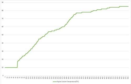

Aber beim Golf habe ich sofort nach dem ÖW festgestellt das die Öltemperatur 4...5...6°C niedriger ist. Mit dem Castrol so gute 95°C mit dem M1 ca. 90°C.
Ende letzter Sommersaison hab ich es noch auf das kältere Wetter im Herbst geschoben und hab mich nicht getraut hier davon zu berichten, bin letztes Jahr ja auch keine 50Km mehr mit dem Öl gefahren.
Aber diesen Sommer hatten wir ja auch schon heiße Tage und an der Öltemperatur hat sich nichts erhöht, mit dem M1 ist die Temp. definitiv etwas niedriger.
Hat jemand eine plausible Erklärung warum die Temp. mit dem M1 niedriger ist als mit dem Castrol?
Hat jemand schon ähnliches bemerkt beim Wechsel zwischen zwei Ölen?
MFG 1781 ccm
Edit:

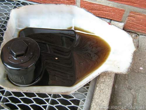

Bei den Fotos vom Lupo ist da ja so ein goldener Schimmer zu sehen, einmal kurz mit dem Lappen drüber oder mit Bremsenreiniger eingesprüht und der Block war wieder Alufarben.
Lupo-oeleinfuelldeckel
Lupo-oelwechsel
Lupo-oelwanne-demontiert
