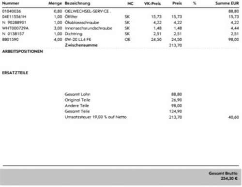

nach nun knapp einem Jahr ist die Anzeige zum Ölwechsel angesprungen.
Da ich den Leon lease, kann ich den Wechsel nicht selbst durchführen.
Dennoch möchte ich gerne eigenes Öl mitbringen.
Nach Eigenrecherche finde ich leider nicht heraus, welches Öl ich nun genau benötige.
Welche Freigabe muss es haben und wie sieht es mit der Viskositätsklasse aus?
Um keine Garantieprobleme zu bekommen, möchte ich am liebsten Öl der Originalteilenummer verwenden.
Seit einem Ölwechsel vor gut 10 Jahren bei Audi bin ich schlicht geschädigt von Ölpreisen, die Vertragswerkstätten aufrufen (mitunter 30€+/Liter). Kostenvoranschlag von Seat kommt noch, aber informieren möchte ich mich bereits jetzt schon.
Ich freue mich auf sämtliche, zielführende Antworten!

Schon mal einen Blick ins Handbuch geworfen? Da steht wo man die Spezifikation findet.
Sollte normal VW50800/50900 sein = Longlife 4 (0W20) Schau aber zur Sicherheit lieber noch mal nach, was auf dem Aufkleber steht...

der Kostenvoranschlag ist soeben eingetroffen.
Mein Freundlicher berechnet 254,30€ für den Ölwechsel.
Wie man dem angehängten Bild entnehmen kann, wird ein unverschämt hoher Preis für das Öl aufgerufen. Ich bin mir bewusst, dass Service-Arbeiten nicht umsonst durchgeführt werden können und sich ein Autohaus finanzieren muss, allerdings erachte ich 29,16€/Liter Öl für deutlich zu viel, besonders für einen Kompaktwagen. Leidiges und allzeit bekanntes Thema, da die Werkstatt das frische Öl aus einem 200 Liter Fass für vermutlich <3€/Liter im Einkauf bezieht.
Ich habe mit dem Seat-Service daher vereinbart, mein eigenes Öl mitzubringen.
Hierbei genügt es, die Werkstatt darüber in Kenntnis zu setzen, dass man Öl der passenden Freigabe und VAG-Norm in einer versiegelten Originalverpackung zum Termin mitbringt.
Gerade zu Black-Friday gibt es bspw. im Netz einige Anbieter, die super Preise für 5 Liter Gebinde anbieten!
Beste Grüße
kajakolima

Hi
255€ mit Material gehen sogar noch. Ein anderer Thread hier im Forum hatte auch den 1.4 204PS und die Werkstatt wollte glaub fast 380€.
Aber zurück zum Thema. Ich würde bei Amazon und Ebay etwas vorsichtig sein was Öl angeht. Lieber ein paar € mehr in die Hand nehmen und bei bekannten Online Portalen das Öl bestellen.
Im Netz gibt es leider oft Fälle von Fälschungen, aber aber beim hohen Preis der Werkstätten voll bei dir.
Selber kaufen und mitbringen spart ne Menge und (so gehts mir zumindest) man weiß was drinnen ist und muss nicht das nehmen was die Werkstatt da hat.
Ich habe soeben ein Angebot vom Seat Händler bekommen: Ölwechsel ohne Öl (bringe ich mit): 130,50 Euro inkl. MwSt.
Musste 2. drauf schauen, ob es stimmt. :-)
