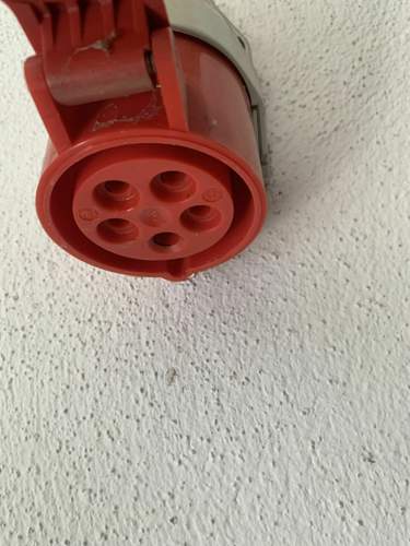

Mach mal ein Foto von deiner "Starkstrom Steckdose".
Das ist entweder eine CEE blau (1p, 16A) - Campingsteckdose oder was ich mir bei "Starkstrom" vorstelle: eine CEE rot 16A (3p, 16A). Die noch stärkeren: CEE rot 32A (3p, 32A) sind selten in Garagen, die wären noch etwas größer im Durchmesser.
Korrekt
