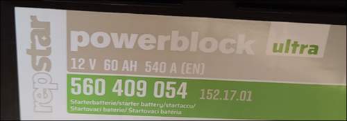

In unserem gebrauchten stillstehenden Wohnwagen ist eine Batterie mit der Aufschrift (s. auch Foto)
repstar Powerblock ultra 12V 60AH 540 A (EN)
560 409 054 152.17.01
Starterbatterie
verbaut.
Um eine Entladung zu verhindern, möchte ich ein Ladegerät kaufen, finde aber auch nach intensiver Recherche nicht heraus, welchen Typs diese Batterie ist, um das Ladegerät danach auszusuchen.
Ich bitte um eine Empfehlung, gerne samt Information, wie ich herausfinden kann, ob es sich um eine AGM, EFB, Blei-Säure, Gel, VRLA, Lithium-Ionen, MF oder Wet-Batterie handelt.
Leider kenne ich mich rein gar nicht mit solchen Dingen aus und bitte die eventuelle Naivität der Frage zu entschuldigen. Ich freue mich über jeden Hinweis, mit welchem Ladegerät und welchen Einstellungen ich die Batterie aufgeladen (oder erhaltungsgeladen) bekomme.
Vielen Dank!
Repstar Batterie mir unbekannten Typs
12 Antworten

Es ist eine einfache Blei-Säure, also Wet-Batterie, die eigentlich nicht für den normalen Wohnwagenbetrieb geeignet ist. Für einen Mover ist so eine Starterbatterie aber noch ok.
Du schreibst, dass du eine Entladung verhindern willst.
Wurde die Batterie in letzter Zeit denn überhaupt geladen?
Nach deiner Schilderung würde ich vermuten, dass die nicht mehr in Ordnung ist.
Falls die Batterie (oder eine neue...) als Autark-Batterie für den WoWa gedacht sein sollte (also 12V-Licht, 12V-Lüfter, Wasserpumpe usw.), würde ich das Ladegerät eher eine Nummer stärker wählen, also mit ca 10A Nennstromstärke.
Für den Movereinsatz reicht ein kleineres Ladegerät welches dann auch nicht mehr als ca 30€ kosten muss. Erhaltungsladung können nahezu alle aktuellen Kleinlader.
Nein, aber sie hat noch Ladung, funktioniert noch.
