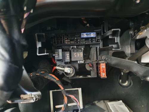

Jetzt habe Ich mich vorhin mal drangemacht und die Verkleidung unter dem Lenkrad entfernt aber welches ist nun das besagte Relais? Ich habe mal ein Foto beigefügt

Wenn ich das Baujahr und die verbauten Scheinwerfer kennen würde, könnte ich genauer nachschauen, aber die Pumpe für Scheinwerferreinigungsanlage (V11) wird laut Stromlaufplan "Grundausstattung ab Januar 2011" (1/12) vom Bordnetzsteuergerät angesteuert, es gibt also kein Relais dafür.
Ich tippe auf eine defekte Pumpe oder die Verkabelung davon.

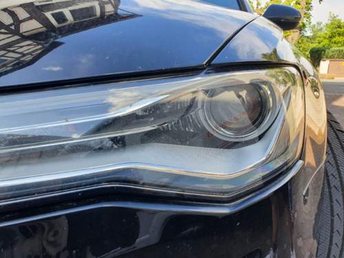

Oder es ist ein FL und hat die Spar-Xenons drin. Meines Wissens haben die die Kappen in der Stoßstange, aber es ist keine SRA verbaut. Dann hat sich der Prüfer geirrt.

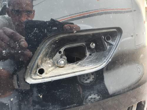

Wie finde ich das raus ob es Spar-Xenos sind es ist nämlich wirklich nix verbaut... nach auslesen im vcds konnte mein Bekannter nix finden und wir haben die Blende mal ausgehebelt

Der Audi ist Baujahr 2015 wie finde ich raus welche Lampen verbaut sind 🙄
Dem Bild nach sind es Xenonscheinwerfer, aber ob es Spar-Xenons sind weiß ich nicht. Da es anscheinend Fake-Abdeckungen sind, hat sich die Frage eh erledigt, aber das Gesicht des Prüfers würde ich gerne sehen, wenn er das erfährt 😁
Wenn unter der Blende keine Sprühdüse / Schläuche verbaut sind, hast Du keine SWRA. Auf dem Scheinwerfergehäuse müßten irgendwo die Spezifikationen eingespritzt sein. Ob man diese sieht (sollte man eigentlich) ohne den SW ausbauen zu müssen, weiß ich nicht zu 100%.
ES ist relativ einfach:
Dein Fahrzeug ist BJ 15, also ein Facelift. Im Facelift gab es nur "Spar-Xenons", LED und LED-Matrix als Hauptscheinwerfer. Mit Spar-Xenon meine ich Xenon-Brenner mit 25W, statt wie beim VFL 35W. Aufgrund des geringeren Lichtstroms benötigt dieses Xenon keine SRA. Ich vermute mal ganz stark, dass auf dem Scheinwerfer ein Aufkleber ist, auf dem die W-Zahl der Brenner vermerkt ist. Ansonsten steht sicherlich auf dem Aufkleber der Brennertyp drauf und dieser und dessen Leistungsdaten sind leicht zu googlen.

Hat etwas gedauert...
Aber ich hab wohl wirklich keine...
