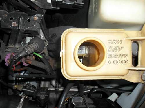

Übrigens, bei meinem A6 4B 1999 ist der Deckel gelb !? #*

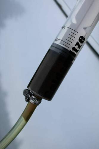

So hab ich das auch gemacht. Man hat zwar einigen Schwund an Hydrauliköl, aber es ist die einfachere Methode. Habe so 6-8 Durchläufe gemacht, bis alles schön grün-transparent war. Habe
das hier
verwendet.
Behälter
Öl alt

Da bilden sich keine zwei Phasen, weil es ein Kreislauf ist. Wird Alles durch den Behälter gepumpt. Teilenummer brauchst Du nicht, das Hydrauliköl muß die VW-Norm G004 erfüllen. Auch wenn auf dem Behälter etwas von mineralischem Öl steht, kann und soll man das synthetische als Ersatz verwenden. Ja, meiner ist EZ 1999.

Zum Wechseln habe ich mir die Ölwechsel Vakuumpumpe die es bei Fuxtek im Sonderangebot gab besorgt (Die mit dem kleinen Kugeltank und der Pumpe oben drauf. Die nehme ich auch für Gartengeräte. Vorne am Saugschlauch dann einen 3mm Edelstahlstab parallel befestigt. Geht damit supereinfach. Und das dieses knarzen nicht die Fahrwerksteile sein müssen sondern auch die Lenkhydraulik sein kann geht aus den einzelnen Beiträgen herauszulesen. 2l Fluid G004 und und nach und nach wechseln ist das Einfachste.

1,5 bis 1,7 l etwa dürften reinpassen. Ist ja nicht nur der Ausgleichsbehälter, sondern auch das Lenkgetriebe, Gehäuse der Servopumpe und die Schläuche.

Ja, meine diese Pumpe. Den Edelstahlstab am Schlauch weil sich die Schläuche immer wieder von alleine krumm zurück biegen.
