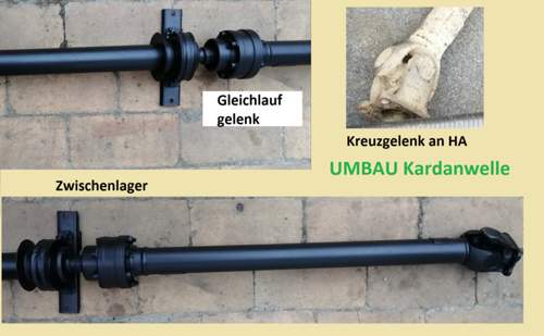

Hey zusammen, weiß jemand wo ich ein Gelenk für meine Kardanwelle bekomme? Bei den üblichen online Anbietern finde ich nichts.

Ich hab hier noch ein Bild vom Gelenk gefunden, wo ich die Kardanwelle mal ausgebaut hatte. Ich hab mal ein Fadenkreuz auf die Verzahnung gelegt - damit man die Zähne zählen kann. Ist leider etwas schwierig mit dem Fett. Ich wußte da aj nicht, dass ich mal die zahl der Zähne wissen muss :-)
Ich würde in dem Viertel oben links 6 Zähne zählen - damit sollten es in Summe 24 sein.
Die Schrauben sind M8.
Da das Zwischenlager einen Innendurchmesser von 30mm hat, würde ich auch hier etwas unter 30mm oder genau 30mm vermuten.
Du wirst nicht umhin kommen das genau zu messen!

Du must daran denken ,
das Du eigentlich nur in erster Linie das Metallteil mit den Kugeln benötigst!
wie man sieht haben viele Gelenke identische Maße,
Lochkreis,Zähne.
der Rest findet sich meist im Selbstlauf.
mfG
Jetzt muss ich mal blöd fragen: Wie suchst und findest Du die Teile? Also kann ich die nach Zähnezahl und Verschraububg direkt suchen? Oder über Fahrzeuge und dann schauen was passen könnte?

OK, cool. Haben die eventl. ein Gelenk?
Ich würde an Wochenende meines ausbauen und vermessen. Die Firma Junglas aus Köln würde nur dann anhand dee Maße das passende raussuchen und zuschicken.
Um weiter fahren zu können will ich mal schauen an welcher Stelle das alte klemmt und probieren es wieder flott zu bekommen.

Ne, was soll da zu schwach sein? Das fahre ich 20 Jahren so. Das Gelenk war einfach nur trocken, weil ein Hitzschutzbleche beim letzten Werkstattbesuch vergessen wurde und die Hitze vom Auspuff das Fett dünn wie Wasser gemacht hat. Entsprechend sieht auch der Tunnel aus.
Mit ordentlich Fett ginge ja zumindest noch bis nach Hause...

Ja, die Welle wurde umgebaut - und damit fahre ich schon ca. 20 Jahre und bestimmt 200.000 bis 250.000km.
Die Welle wurde damals von der Firma Junglas gebaut und lief auch bisher ohne Probleme. Nach ca. 12 Jahre ist das Gummi vom Mittellager langsam weich geworden - in dem Zuge hat die Firma Jungglas auch direkt alles andere mit erneuert und die Welle neu gewuchtet. Seit dem hatte ich da auch keine Probleme.
Topfgelenke in der Größe sehe ich auch bei diversen anderen Fahrzeugen - egal welcher Leistungsklasse - sowohl Front- als auch Heck- und Allradantrieb.

Naja, wesentlich größer wird schon nicht mehr in den Tunnel passen - der Commodore ist ja kein LKW - es ist bis zum Auspuff schon knapp - da passt noch gut das Hitzeschutzblech mit Matte dazwischen - wenn da aber noch ein riesiges Gelenk rein soll, wird das hinten und vorn nicht passen.
Das Gelenk ist auch das gleiche wie beim Diplomat - und dann hatte in der größten Version auch mehr Power als der C30SE. Und 250.000km ist keine schlechte Laufleistung. Also ich halte da jetzt wenig davon ohne Grund was zu ändern, nur damit es dann größer ist.
