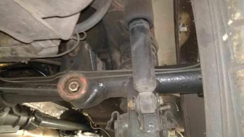

ich hab bei meinem Commodore die org. Niveaudämpfer hinten drin. Der Wagen steht hinten etwas hoch (675mm Radhauskante zu Boden).
Also hab ich mich heute mal drunter gelegt und die Stoßdämpfer unten gelöst... und siehe da, er kam direkt gute 15mm runter. Die Dämpfer waren komplett entlüftet. 30mm sollte er hinten schon tiefer kommen. Jetzt sieht er etwas nach nem Pirsch aus...
Jetzt stellt sich mir die Frage, ob diese Vorspannung normal ist, ein Defekt oder ob man es einstellen kann. Hat jemand eine Idee?
Der Tausch gegen normale Dämpfer ist keine Option, ich fahre oft mit guter Zuladung.

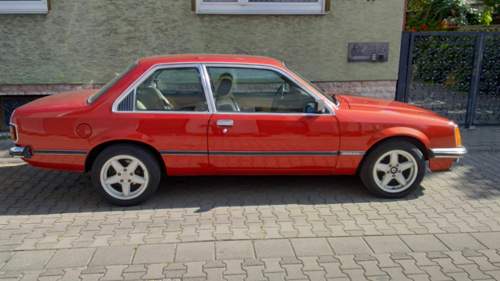

Ist ein Commodore C, Bj. 78, 2 Türwr, C30SE, AR35, vorn die stärksten Federn vom Senator A, wegen dem Mehrgewicht des Antriebs.
An einer waagerechten Linie am Auto gemessen, steht er an der HA fast 5cm höher als an der VA. Sieht sportlich aus, hat aber vorn fast keinen Nachlauf mehr. Dadurch sehr nervös auf der VA.

Es fehlt die Info ob du die/ den von dir losgeschraubten Dämpfer zusammendrücken konntest.
Wenn nicht, ob er sich nach dem Lösen des Schlauchanschlusses zusammendrücken ließ.

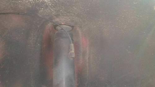

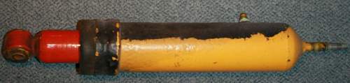

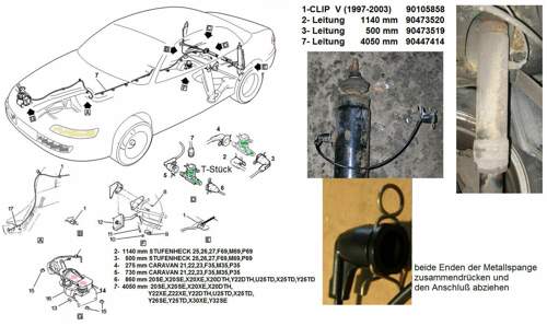

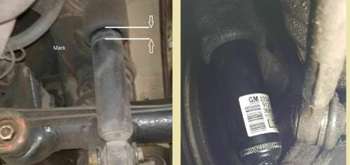

Mach doch mal ein Bild vom Dämpfer, (vielleicht auch Fahrzeug Höhe), damit man die vom Typ her überhaupt einordnen kann.
Sehen die so aus?
Über verschiedene Gummis läßt sich auch die Lage der oberen Befestigung ändern. Die Anlaufscheibe des Dämpfers kann man oft tiefer setzen, meistens ist da Platz für. Aber wie schon gesagt, nur mit den Dämpfern wirst Du das Problem wohl nicht lösen können.
