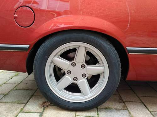

Hallo in die Runde,
kennt jemand Federwegsbegrenzer für den Commodore C ?
Ich hab zwar (automatische Niveauregulierung), aber bei voller Beladung und ordentlichen Bodenwellen federt der hinten extrem tief ein. Das würde ich gern etwas reduzieren. Entweder mit entsprechenden Anschlähen/Begrenzern oder eventl. progressiven Federn, die dann aber ohne Beladung auch wirklich nicht härter sein sollen.
Kann mir da jemand etwas empfehlen?

Also ich hab mir noch den Spaß gemacht mit abgelassenen Dämpfern und hochgebockt zu fotografieren...
Ich hatte einmal den Fall, dass bei 2 Mann auf der Rücksitzbank eine lange Bodenwelle bei 120 ausgereicht hat, dass er hinten auf Block ging... gestern bin ich 400km mit 100- 130 gefahren uns quasi nix gemerkt...
