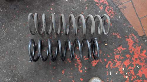

ich hab im Netz ein paar neue originale Federn für die Hinterachse gefunden und gekauft. Nun sind diese aber deutlich kürzer als die in meinem verbauten, die noch die werkseitigen sein dürften. Bei meinem verjüngt sich das Material aber zu den Enden. Durchmesser der Federn passt. Auf Verdacht einbauen und testen will ich eigentlich nicht.
Weiß jemand ob es da Unterschiede gab? Oder hat mir einer was falsches verkauft?

Da bei den aktuell verbauten Federn die letzten Windungen dünner sind, hätte ich jetzt vermutet, dass diese echte Commodore Federn für mehr Konfort sind und die anderen vielleicht nur für den Rekord.
Meine Federn dürften sich im Laufe ser Zeit gesetzt haben, volle Beladung quittiert er, trotz Niveauregulierung, mit spürbar längeren Federwegen.
Die vorderen hab ich vor ca. 5 Jahren schon gegen neue getauscht und da kam er gut 6-7 cm höher und steht seit dem auch wieder ordentlich waagerecht und lässt sich auch zügig durch Kurven bewegen.
Ich denke die hinteren sind genau so müde.

Aber kann ich die neuen nun getrost verbauen?
Die alte hat 10 Windungen, die neue 8 Windungen.
Durchmesser Draht bei Dir sieht identisch aus.
Ich schätze das Er dann hinten runter hängt,

ok, also maximaler Längenunterschied ca. 7cm...

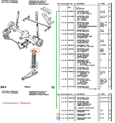

Kopiere mal die Liste und vergrößer Sie dann und
anhand der Opel Nr versuchen die Hinterfedern zu vergleichen,
im Internet .
hinten unter Modell -
Typ 14 LZ Commodore-C 2-Türer
Typ 19 LV Commodore-C 4-Türer
Dann müsste es die Teilenummer 4 24 245 / 90093629 sein die rein gehört.
Von den Maßen die du oben aufgeführt hast, dürfte bei mir aktuell aber die vom Rekord Diesel drin sein mit der Nummer 4 24 285 - denn bei den aktuellen verjüngt sich der Draht zu den Enden und die Länge kommt auch hin.
Dann sind die neu gekauften möglicherweise die "Richtigeren".
