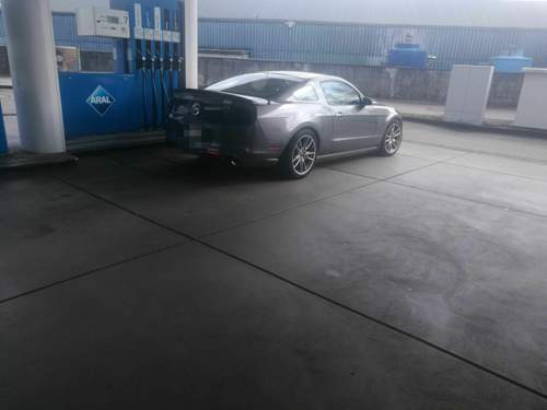

Guten Morgen. Ich wollte keinen neuen Thread auf machen.
Mein Mustang wurde vom Vorbesitzer 45mm (HR Feder mit dem originalen Trackpack Dämpfer) tiefergelgt (2014 GT).
So weit ich erkennen kann, ist Panhardstab serie.
Ich hatte mal mit dem Zollstock nachgemessen und einen Versatz von 4-5mm gemessen. Denke das ist noch in Rahmen.
Würdet ihr dennoch zu einem verstellbaren Panhardstab raten?
Hallo, 4-5 mm an Kotflügel sind 2-2,5mm Achsversatz. Denke da gibt es selbst bei Serie schlechtere.

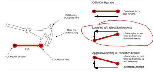

Was wichtig ist.>UCA :Beim Tieferlegen veränderst du den Winkel der Antriebswelle.
LCA : Nimm die vom GT500

Mein 07 hat schwächere Stabis als die Facelift wie deiner, das war ein großer Unterschied.
Der LCA Extreme hat ein PU Kugellager und ermöglicht der Achse leichter an einem Rad alleine einzufedern, also wenn man durch ein Schlagloch fährt bleibt die Achse stabiler in der Spur. Zusätzlich wurde der Wheelhop deutlich verringert, also das Stempeln beim Durchdehen der Räder, besonders wenns nass ist. Das entsteht durch die originalen Gummilager die dann eine Bewegung vorne-hinten erlauben. Die neuen PU Lager sind steifer. Geräusche sind ein wenig lauter geworden, ohne Vergleich würde das einem nicht auffallen.
Ich denke das Kugellager hinten ist so eine Art Mittelding zum Wattslink. Also ich habe das als große Verbesserung wahrgenommen. Eine gerades Lager hat eine Rückstellkraft beim einseitigen Einfedern der Achse, die fällt durch das Kugelgelenk weg.
