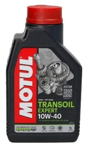

Übrigens 10W40 ist auch nicht Motoröl gemeint sondern Getriebeöl was zu unterscheiden gilt.
Das ist immer der Fehler wenn da steht 10W40, da hauen dann die lieben Leute Motoröl rein weil sie nicht schauen welche Eigenschaften es haben muss.
Es gibt SAE 10W40 speziell als Getriebeöl ausgewiesen, zB. von Motul oder Castrol 10W40 MTX, API SG.

Castrol Getriebeöl
Entweder werden die Beiträge nicht gelesen oder ist es so schwer zu verstehen.
Motoröl
Getriebeöl
@kranenburger schrieb am 29. Juni 2025 um 10:53:43 Uhr:
Getriebeöl
Das muss man natürlich auch in die Suchmaschine eingeben...
Und da gibt es natürlich viel weniger Auswahl. Vielleicht ist das Castrol auch schwer zu bekommen, dann gäbe es aber noch weitere Möglichkeiten:
Getriebeöl
Getriebe-Öl
API-GL4 ist für mich eine Spezifikation für Schaltgetriebe nicht für Hypoidverzahnungen und OK.AberAPI-SG als auch die Viskosität von 10W-40 sind Normen für Motorenöl für Benzinmotoren.Über bestimmte Tabellen ist es möglich Viskositäten von Motor und Getriebeölen zu vergleichen, umzuschlüsseln.Etwas widersprüchlich diese ganze Deklarationen.Im Zweifel verwende ich immer den Castrol Ölfinder.
