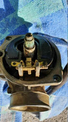

Ich habe von meinem Schwiegervater einen Roller Honda Bali bestimmt schon 20 Jahre alt und davon 15 Jahre gestanden, den ich für meinen Sohn wieder flott machen möchte.
Gestern habe ich mal den Vergaser ausgebaut, der Zustand ist erschreckend! Siehe Fotos.
Ob ich den wieder fit bekomme?

Ich denke der Vergaser bleibt die größte Herausforderung! Ob ich das ohne Fachwerkstatt hin bekomme? Gibt es da nicht auch Reparaturkits?

Also ich würde mir einen neuen Vergaser kaufen.
Aber wenn es Dir ums restaurieren geht und zwar um das Restaurierens Willen dann kann ich dir sagen wie sie es in Asien machen würden.
Komplett zerlegen und in Benzin reinigen.
Und spätestens dann siehst du was machbar ist.

Vergaser eher neu. Das Ding muss erst mal zum laufen gebracht werden. Der Bali hat doch sicherlich einen extra Öltank für die Getrenntschmierung und eine Pumpe dazu. Das muss alles funktionstüchtig gemacht werden.
Zündung überprüfen. Motoröl hat ein Zweitakter nicht. Den Motor würde ich auch in diesem Zustand nicht starten wollen. Zylinder runter, Kolbenringe kontrollieren alles fein einölen und wieder zusammen.

Schau dir bitte zu allererst den Benzintank - von Innen - an. Am Anfang war der Tank mit einem Zweitaktgemisch aus Benzin und Öl gefüllt. Das Benzin hat sich auf die Jahre verflüchtigt, zurück geblieben ist ein Gemisch aus Öl und Kondenswasser. Der Tank ist, durch meine Glaskugel gesehen reif für den Schrott.
Zum Motor noch eine Erfahrung: Die Kurbelwellen - / Schaltwellendichtungen werden, wenn der Roller steht, mit der Zeit hart und spröde. So kann es durchaus sein, das wenn der Motor, wenn er noch laufen sollte, schon nach kurzer Zeit anfängt genau in diesem Bereich Öl zu verlieren....

Mit den Schläuchen brauchst auch nicht mit Sichtkontrolle anfangen ,die müssen neu.

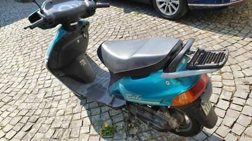

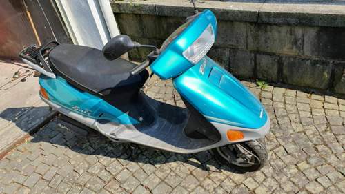

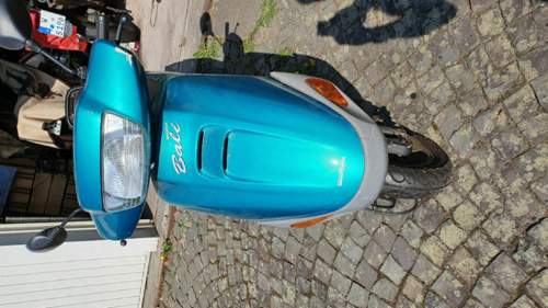

Ein paar Bilder optisch
Wenn ich das richtig erkennen kann ist das Versicherungsblech von 2001

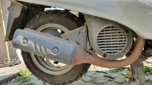

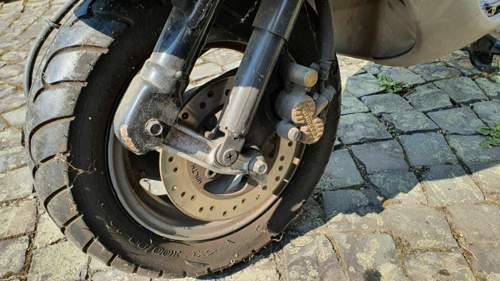

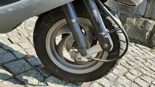

Weitere Bilder technisch

OK, die äußeren Bilder sagen ja nichts zu dem inneren Zustand. Siehe Vergaserzustamd.

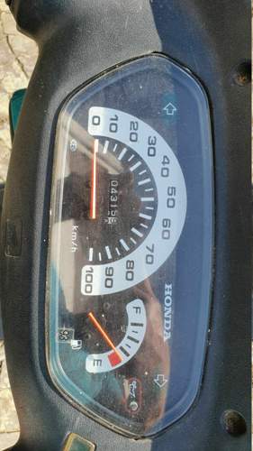

Wie ist der Km Stand?
Aber wenn man da etwas Zeit investiert kann das Teil wieder instandgesetzt werden denke ich.
Auf dem vorletzten Bild fehlt senkrecht eine Schraube und eine weitere ist weit heraus gedreht und hängt da rum. Hast du sicher selbst gesehen. Also wird doch schon mit Arbeit verbunden sein wenn er wieder laufen soll.
Viel Spaß
Viel Km hat der nicht runter und gebastelt sieht der auch nicht aus,ist alles ziemlich Jungfräulich.
Ich schätze das mit dem Roller mal ein Umfaller war und dann nicht mehr getraut sich drauf zu setzen.
