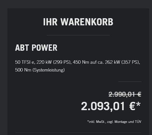

Ja, wobei ich spaßeshalber gerade mal geschaut habe: Bei Abt kriegst pretty much einen 55 TFSI e für schlappe 2100 € 😁
Screenshot-2024-09-25
@nostal schrieb am 25. September 2024 um 19:48:45 Uhr:
Nein, du kriegst was besseres als einen 55er,
siehe hier
Der 55er hat 265 Verbrenner-PS, der gechipte 50er hat 315 Verbrenner-PS.
Und du brauchst dir wegen dem Tuning keinerlei Gedanken übers Getriebe zu machen!
Ordentlich 😁 Ich meinte allerdings auch Systemleistung. Siehe mein Screenshot.
@nostal schrieb am 25. September 2024 um 20:24:57 Uhr:
Ja, ich weiß. Aber die 10 PS weniger Systemleistung wiegen garnichts gegen zusätzliche 50 Verbrenner-PS.
