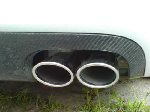

Sind die Originalen vom S6 nicht leicht Oval, oder täusch das , siehe Bild .
Original geschrieben von Schafi100

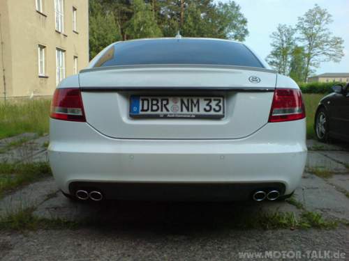

Hier kann mann ein Heck mit den 997´er Endrohren sehen.
Sie füllen den S6 Diffusor perfekt aus. Der Anschluss ist 58mm und es werden Adapter benötigt, die den Anschluss um 12cm Länge und 3 cm Versatz ermöglichen. Habe mir die einfach bei einer Schlosserei ums Eck machen lassen - aus Edelstahl. Der Durchmesser der Endrohre ist der gleiche wie bei den Audi Benzinern nur halt 4x. Die S6 Endrohre sind etwas kleiner.
doch sind oval 🙂
ja kann gut sein, dass die leicht oval sind vom S6.
Vielen Dank für die Blumen.
War übrigens ganz interessant das zu organisieren mit dem Umbau - weil ich ja keine genauen Maße hatte und alles selbst organisieren musste.
Also erstmal eine Schlosserei finden, die das überhaupt machen wollte. Hierbei gilt: Je kleiner, je flexibler!
Dann gibt es scheinbar die Rohrstärke nur eher selten bei Edelstahl - also 60´er Rohr zu 58 umschweissen lassen - aber Achtung: Edelstahl verzieht sich leicht unter Hitzeeinfluss - der, der es bearbeitet, sollte wissen was er tut, denn die Schweißnähte verziehen sich wohl nicht oder weniger.
Als alles fertig war ging es noch um den Anbau. Hat bei mir ein Tuner gemacht, der eine Hebebühne hat und Edelstahl schweissen kann. Der baut eigentlich Käfige für Rennfahrzeuge.
Viel Spass beim Umbau. Es lohnt sich.
Kosten: 220 Endrohre, 50 Adapter, 140 S6 FL Diffusor (neu), 170 Aluapplikation S6 FL Diffusor (neu), 140 Anbau und Schweissen am Fahrzeug, 40 TÜV Abnahme
