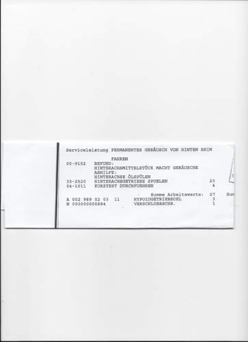

Hatte fast das gleiche Problem bei meinem 200d 4Matic. Geräusch vom Differenzialgetriebe.
Mein Differenzialgetriebe wurde gespült, wurde das gemacht? Hat mich rund Euro 630.- gekostet, in der Fachwerkstatt. im Moment hab ich Ruhe. Meine Werkstatt hat gesagt, das sie das schon dreimal gemacht haben, bei allen hat's funktioniert. Ich hoffe, bei mir bleibt's auch dabei.
Natürlich habe ich ich noch gegoogelt, was es noch für Alternativen gibt, falls es nicht funktioniert. Denn die Kosten sind enorm für ein neues Differenzialgetriebe.

@Dodi72 schrieb am 14. Juli 2024 um 09:22:46 Uhr:
Mein Differentialgetriebe wurde gespült, wurde das gemacht? Hat mich rund 630 Euro gekostet, in der Fachwerkstatt.
Was soll da bitte gespült werden? In das Differentialgetriebe gehen ~0,75 Liter! Der Ölwechsel selbst wenn man ihn zwei mal durchführt dauert hier keine Stunde.
Verwechselst du das jetzt hier mit dem DCT-Getriebe? Wobei das auch nicht gespült werden muss, beim Wechsel des Öls kann beim DCT alles herausfließen!
Nur das Wandlergetriebe sollte gespült werden, da hier wegen der Bauart nicht alles an altem Öl herausfließen kann. Aber das kann jeder für sich entscheiden, nur es ist unnötig, eine Spülung beim 7G DCT Getriebe zu machen.

Was genau bei meinem Differenzialgetriebe defekt oder besser gesagt das Geräusch verursacht hat, kann ich nicht sagen. Es gab Vibrationen bis ins Lenkrad und ein lautes Dröhnen ,aber nur bis ca. 30KmH, sprich beim Anfahren und in der Kurve. Auch ein Laie merkt dass es das Differenzialgetriebe ist. Laut meiner Werkstatt ist das Problem bei Mercedes bekannt.
Man sollte beim kleinsten Verdacht in die Werkstatt, so ist die Chance grösser, dass es gerettet werden kann.
Vielleicht hilft auch mein Auszug aus der Rechnung weiter. Siehe Foto auch für die die nicht glauben, dass das Differenzialgetriebe gespült werden kann.

@AlterWilli schrieb am 14. Juli 2024 um 15:0:55 Uhr:
Das mit den Spülungen hat mir meine Werkstatt auch vorgeschlagen. Bis zu 4 Spülungen.= 1000€.
Mir wurde auch gesagt dass dann ein anderes Öl reinkommt und dann muss das Getriebe wieder neu eingelesen werden.
Das Differentialgetriebe sitzt an der Hinterachse hier passen etwa 0,75 Liter Öl rein hier kann nicht wirklich was gespült werden geschweige neu eingelesen!
Oder verwechselt Du das mit dem 7Gang Doppelkupplungsgetriebe?
