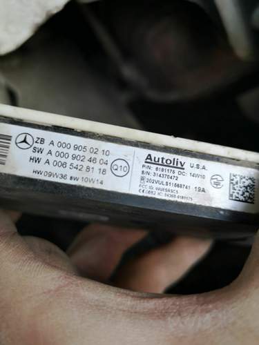

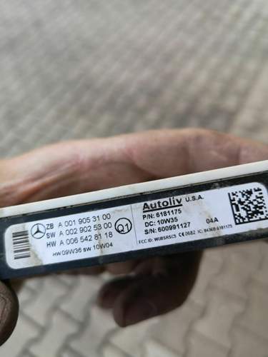

da ich bald zum Tüv muss, habe ich mal beide Totwinkelradare ausgebaut da ich eine Fehlermeldung habe.
Nun habe ich festgestellt dass jeder Sensor eine andere Artikelnummer hat. Kann ich für beide Seiten auch die gleiche Artikelnummer verwenden und welche Nummer ist die Richtige? Auf jedem Sensor sind 3 Nummern 🙁
Danke für jeden Tipp.
35 Antworten
Oberste reihe ist die teilenummer, die sich auch ersetzen kann durch folge nummer.
Für dich als Teilesuchender ist die oberste Reihe wichtig, die unteren nummern sind Softwarestand ect.
Übrigens findest du die Teile im EPC unter Kategorie Anbauteile /Stoßfänger hinten.
Klick
Hier findest du das was du suchst, und nein, du kannst keine 2 linken oder rechten auf beide seiten montieren.
Der Empfangswinkel ist schon extra dafür optimiert, musst also jede seite enstprechen vorgegebener Teile erneuern.

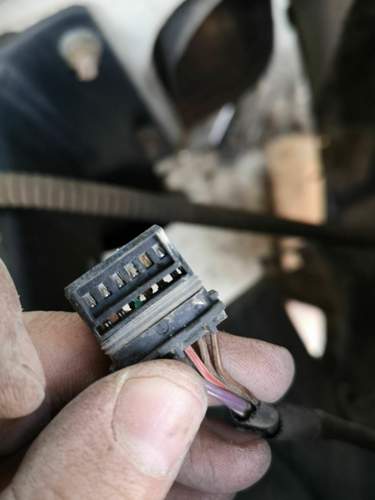

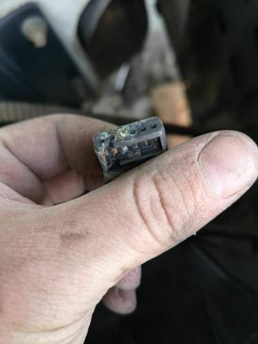

Super vielen Dank für deine Hilfe... werde mich auf der Suche machen, so wie ich dass sehe, ist es aber recht schwierig die Radarsensoren zu finden. Jetzt muss ich noch den Stecker finden weil mir der total oxidiert ist.
Am liebsten würde ich den ganzen Totwinkelasystent so lassen aber dass wird mir der Tüv im Juni nicht zulassen 😠
Stecker brauchste nicht, besorg dir beim freundlichen entweder neue pins zum crimpen, oder die teuere version mit kabel zum löten.
Die pins bekommt man auch recht günstig im netz, nur hab ich die namen der einzelnen pin s nicht im kopf, sind einfach zu viele varianten.
Ich crimpe bei meinem, bei umbauten usw alles selber, hab mir damals günstige Crimpzange besorgt und die Pins stehen meist im EPC mit drauf, wenn s ein repsatz gibt.
Wenn du iwo noch anderen stecker am Fahrzeug findest, welche die selben pins haben, kannste zur not diesen als teilenummer suchen.
In letzter zeit will MB einfach keine Ersatzteile mehr lagern, also verkaufen die statt einzelner Stecker komplette kabelbäume, spart platz und bringt mehr gewinn.
Aber wie gesagt, die Pins bekommt man einzeln bei MB, entriegel einen Pin, mach dir Foto und geh zum freundlichen.
Die haben im Lager ne menge verschieder Pin s , wo auch die passende ist, zur not können dir vl noch die Elektriker bei MB helfen mit der passenden Pin teilenummer.
Werd wenn nicht beim Schrott nach dem Stecker fragen weil die Nasen auch etwas beschädigt sind und wenn nicht da besorge ich die Pins beim Freundlichen.

Kann es stimmen dass der linke und rechte Radar gleich sind, also auch von Teilenr.? Dies meint nämlich der Freundliche wo ich die Teile bestellt habe. Die Stecker links und rechts unterscheiden sich von der äußeren Form und rechts sind 6 Kabel am Stecker, links nur 4.
Möchte nur keinen Fehlkauf machen da ein Radar 700 Euro kostet.
Bin für jede Antwort dankbar.
Ich muss mein schreiben von damals korriegieren, habe eben nochmal im EPC nach geschaut.
Die Radarsensoren passen sowohl links als auch rechts, früher gabs noch mehr hinweise im EPC wie nur rechts/links oder beidseitig verbaubar.
Übrigens kannste dir das auch selber anschauen , und mit den eigenen Teilenummern vergleichen
klick nummer 600 auf der zeichnung
Ja das stimmt... Ich habe aktuell 2 verschiedene Teilenummern aber denke das es egal ist welche ich von denen nehme.
Habe jetzt auch gesehen dass der Kabelbaum wirklich 2 verschiedene Stecker hat mit verschieden viele Pins.
Deshalb war ich auch skeptisch, denn wenn der Radar auf beide Seiten passt, warum sind links und rechts verschieden viele Pins?
