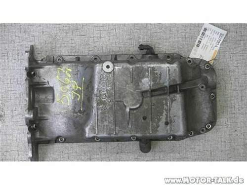

Eigentlich hätte ich ein Foto machen können ... aber jetzt isses zu spät. Deshalb das "geborgte".
Mein Z16XEP ist relativ sauber und trocken, nur an der Ölwanne hinten oben sitzt ein Sensor, der leicht undicht ist. Der Sensor sitzt wie gesagt in der Ölwanne hinten zur Spritzwand hin. Auf dem Bild ist er oben fast mittig, links neben dem Schild.
Was für ein Sensor ist das?

Hallo.
Das ist der Ölstandsensor.

Ich hab kein Checkcontrol. Wozu ist der dann verbaut (und sogar angeschlossen?) Hat jemand die Teilenummer für mich oder kann mir sagen, ob ich ihn wieder dichtbekomme (O-Ring?) Befestigt ist er mittels Sprengring.
Der Sensor ist nicht Bestandteil des CC, warum auch. Das Ölkannensymbol im Kombiinstrument haben alle Astras (2 stufig). Opel Teilenummer 24426048

nein, es ist nie Bestandteil vom CC sondern eigentlich Serie.
der Ölstandssensor ist nicht Serie, der gehört zur Check-Control.
Das rote Öl-Symbol wird vom Öldruckschalter bedient.
Warum der bei dir da ist, kann ich aber auch nicht sagen. Evtl. wurde bei einigen (frühen) Baujahren alles komplett verbaut.

Metalhead, wenn das Kännchen über den Drucksensor bedient wird, welchen Zweck hat dann der Ölstandsensor?

Der bedient das gelbe Kännchen für den Ölstand (nicht serie).
Wenn die gelbe leuchtet kann man noch weiter fahren, bei der roten nicht mehr.

Nö, normal wird nur der Öldruck überwacht.
Ein fehleder Öldruck kann viele Gründe haben:
- Einfach nicht genug drin
- Ölpumpe defekt
- Irgendwas verstopft
- Irgendwas undicht
Darum darf man auch nicht weiterfahren, da der Motor nicht mehr geschmiert wird (auch wenn genügend Öl drinnen ist).
Die gelbe Lampe zeigt an, daß zu wenig Ölstand in der Ölwanne ist. Damit kann man ruhig noch bis nach Hause fahren solange die rote aus bleibt (weil die Ölpumpe noch genügen Öl ansaugt, sonst würde die rote Lampe angehen).
