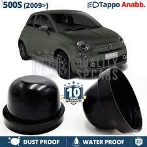

Die Frontschürze muss zum Wechsel der Hauptscheinwerfer demontiert werden. Wenn du die unteren Scheinwerfer auch ersetzen willst, ebenfalls. Die Elipsoidscheinwefer sind schon um einiges besser als die alten der ersten Serie. Led Leuchtmittel von Osram und Philips sind eigentlich nicht zulässig. Außerdem sollten trotz Einbau die größeren Staubkappen verbaut werden, da die Lüfter der LED, sonst nicht genügend Luftzirkulation haben.
F189-92230
