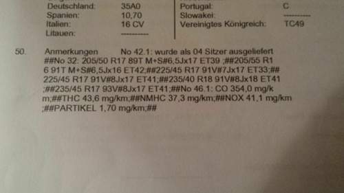

Achso, bei mir in dem EG-Schein sind nur die Größen
205/50 R17 auf der Felge 6,5J x 17 ET39 und
205/55 R16 auf der Felge 6,5J x 16 ET42
als M+S (also Winterreifen) freigegeben.
Ob man da jetzt auch einfach die Größen der Sommerräder im Winter fahren darf, interessiert mich auch.
Hab noch die 17" Donington (8J x 17) im Keller und würde die dann im Winter fahren wollen.
Muss man das dann irgendwie abnehmen/eintragen lassen?

Bist du sicher das bei dir in der EG Übereinstimmungsbescheinigung, keine 19er drin stehen??
Bin eben extra mal raus ans Auto, also bei mir stehen sehr wohl 19er drin und zwar auf der letzten
Seite unter Anmerkungen.
da steht unter anderem 235/35R19Y und 8J19 ET41
das sollte für deine Luganos passen.
Sollte das nicht bei allen Roccos gleich sein??, hmm.....
@1erRocco1979
Jap, da geht es nur bis 18.
Musste das ganze abnehmen und auch in den Fahrzeugschein eintragen lassen...
Meiner is MJ2010.

Ich hatte mich auch mit dem Thema befast. Auf den Interlagos. Die haben keine Freigabe für 225/40 R18 also beim TÜV ne Einzelabnahme machen.
Whaaaat? Das is doch lächerlich... ein 1cm schmalerer Reifen braucht ernsthaft ne Einzelabnahme? Der ist ja nichtmal im Abrollumfang größer, welche Notwendigkeit besteht da? ^^
Und war das nicht so, dass man egal welches Sciroccomodell man sich ausgesucht hat, dass man jede Motorisierung mit jeder Felge ab Werk bekommen konnte? Also auch die 1,4er mit der 19"?
Oder ist jemandem bekannt ob es da Unterschiede in der Aufhängung gab?
Wie gesagt die Interlagos hat keine Freigabe für 225 / 40 R18
