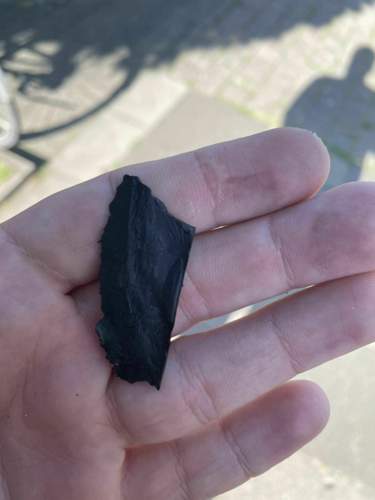

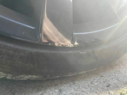

Bordstein mitgenommen darf ich den Reifen weiter befahren??
VW Scirocco 3 (13)
Frage steht eig in der Überschrift
Hab nen Bordstein herzhaft gestreichelt …

Bitte austauschen. Dir und deinen Mitmenschen zu liebe.
Hey….
So wie das ausschaut, solltest du dir bitte wirklich sofort den Austausch überlegen.
Und dabei bitte ebenfalls auch nicht vergessen, die Felge unbedingt und ganz genau unter die
Lupe zu nehmen….

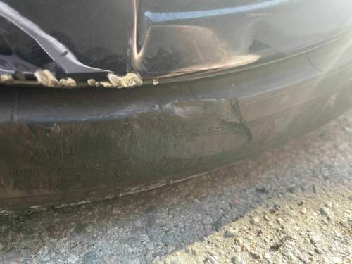

Die Beschädigungen des Reifens sind zu 95% oberflächlicher Art und somit nicht relevant (Instandsetzung von Luftreifen entsprechend den Richtlinien des Verbandes der Kautschukindustrie - siehe auch STVZO §36 Richtlinien zur Instandsetzung von Luftreifen (VkBI S. 628 einschließlich der Änderungen im VkBI S. 247)).
Im Bild 2 ist aber leider deutlich zu sehen, daß rechtsseitig in der mitte ein ca. 5mm waagerechter Durchbruch zur Karkasse (Kordlage Unterbau) erfolgte - Beurteilung von Reifenschäden an Luftreifen (ebenda).
NUR und NUR durch diese Abschürfung ist der Reifen auszuwechseln, da der Festigkeitsträger (Gürtellagen/Karkasse) Schutzlage Kord, der zwischen Gürtellage und Grundgummi liegt und dem Schutz des Festigkeitsträgers dient) frei liegt und beschädigt ist.
Das die scharfen Kanten der LM-Felge zu glätten sind, steht außer Frage.

da werden wohl zwei neue Reifen fällig sein und etwas Kosmetik an der Felge (man muss auch mal Glück haben). Wenn absolut kein Geld da ist, eben die Winterreifen aufziehen (aber die leiden bei heißen Wetter, wirklich). Reifenhändler haben auch gebrauchtes, was die bessere Lösung wäre. In der Bekanntschaft fragen.. (Ersatzrad?)
Gemacht werden muss das, damit würde ich nur langsam fahren und das mit dem kürzesten Weg zum Reifen-Händler.
Es könnte auch sein, das Luft austritt über die Zeit, also nicht überrascht sein, wenn man eine Pumpe braucht, wenn er länger herumsteht.

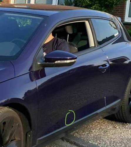

1. Das Auto hat eine Beule in der Beifahrer Tür vom Vorbesitzer weil der Anschnall Gurt da zwischen geknallt wurde siehe Bild 3 sieht man da nicht da falsche Seite aber da sitz die ungefähr und man sieht die nur wenn da die Sonne blöd drauf scheint

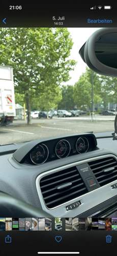

2. Da ich nen Facelift scirocco habe hat man ja diese drei zusatzinstrumente davon geht die öltemperstur nicht
Autohaus hat versucht das zu reparieren weil angeblich der Sensor kaputt war. Sensor wurde ausgetauscht sowie neuer Kabelwerk funktioniert aber immernoch nicht nun will er kein Aufwand mehr dafür betreiben sprich die Funktion ist nicht gegeben…. Siehe Bild 1

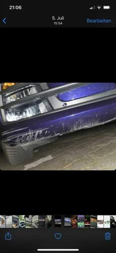

3 mein größter Fehler als fahranfänger ich habe direkt nach zwei Wochen mein Auto in nen Bordstein gejagt weil ich fürn RTW Platz machen wollte und es hat mir die ganze Stoßstange weg Geschürft siehe Bild 2
