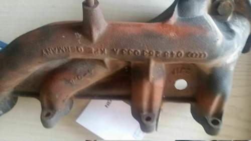

Wie in einem anderen Thema schon besprochen worden ist, finde einfach keinen Abgaskrümmer für meinen Audi !!! ist das vieleicht das aus für ihn ??? oder gibt es alternatieven ???

Wieviel Threads zu diesem Thema willst du eigentlich noch aufmachen? Der AAE müsste den gleichen Krümmer wie der ABT oder ABK haben. Originalersatzteilnr. (steht auf dem Krümmer drauf) vergleichen.

Deswegen habe ich ja geeschrieben du sollst von deinen alten noch eingebauten Krümmer die OE-Nr. die da drauf sthet abschreiben, kann sein das vom B4 ABT der Krümmer der gleiche ist.
Wieso soll den am AAE alles anders sein?
Der hat ne andere Verdichtung und Einspritzanlage.
Sonst hat der doch das gleiche...

Teilenummer wäre dann 048253031A.
Wurde auch im ADW verbaut.
Und anstelle uns hier die Ohren vollzujammern, würde ich mal beim örtlichem Teilehändler nachfragen.
Mit Rabatt bekommt man diesen schon für unter 200€

Danke Danke Danke !!!! damit komme ich vieleicht schon mal weiter !
habe dann noch eine frage, wieviel grad hat die zündung beim AAE oder wie auch immer man das nennt ? 15 oder 12 kann das sein ?
Wenn ich mich recht erinnere, liegt die Zündung 4-8° vor.o.t. wie bei nahezu allen 4Zylinder 8V Motoren.
Was ich nicht verstehe ist, was am Abgaskrümmer des AAE so anders sein soll als bei den übrigen 4 Zylindern?
Das einzige was sein könnte , wären der Ein-oder zweiflutige Abgang ins Hosenrohr.
Dann würde auch ABT/ABK passen.

Ich brauche für einen Freund auch für seinen Audi 100 mit AAE Motor einen neuen Krümmer bei VW ja nicht mehr zu bekommen
Ist es nun richtig das der Krümmer vom ABK AAD und ABB mit der Nummer 048253031A auch passt ?
Die Nummer auf dem Krümmer kann Ich so nicht sehen wegen Hitzeschutzblech und Ansaugrkrümmer

Habe nun raus das Ich da den Krümmerr 048253031a brauche es gibt die gleiche Teilenummer noch mal ohne dem A am ende wo ist das der Unterschied ? Es gibt wohl die Lambdasonde im Krümmer oder Kat bei dem Audi meines Freundes ist sie im Krümmer
Der bei Ebay angebotene ist scheinbar ohne A am ende
