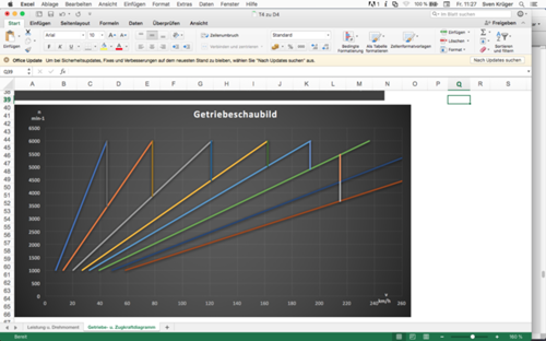

Hier noch die Getriebeübersetzung zum T4. So kann jeder die Drehzahlen und Geschwindigkeiten in den jeweiligen Gängen einschätzen. Bei 120 Tempomat im 8.Gang sind es dann ca. 2050 U/min.

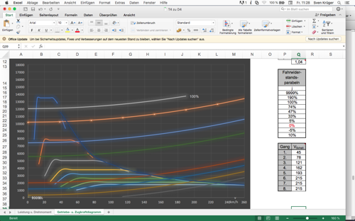

Und noch das ungefähre Zugkraftdiagramm, wenn es interessiert.
Eine kurze Erklärung dazu:https://www.kfz-tech.de/Biblio/Achsantrieb/Zugkraft-Diagramm.htm
Bei einer Automatik ist das ja nicht so wichtig. Diese wählt die Gänge ja selbstständig.

Die Grafik impliziert für mich, dass beide Motoren ein gleiches Drehzahlband nutzen können. Ich konnte es auf die Schnelle nicht finden, aber ich denke, dass der Diesel deutlich früher im "roten Bereich" und dann in die Begrenzung geht, als der Benzinmotor, oder. Geschätzte Differenz 1.500-2.000 U/min
Das tut der Diesel ja auch. Die Leistungsdiagramme sind verschoben. So entsteht die Vergleichbarkeit siehe dem Link:http://www.horbiradio.de/Dokumente/leistg.html.
Es geht darum, dass ein Diesel seinen Leistungsüberschuss durch sein schmaleren Drehzahlbereich nicht wirklich voll umsetzen kann. Mit der Berechnung wird eine sinnvolle Vergleichbarkeit geschaffen. Es zeigt die wirkliche Kraftentfaltung vom Diesel zum Benziner mit gleicher Leitung. Beide sind demnach sehr ähnlich und angenehme Zugfahrzeuge z.B. für einen Wohnwagen. Nur Darum geht es doch. Was kommt am Ende an Kraft wirklich auf die Straße.
