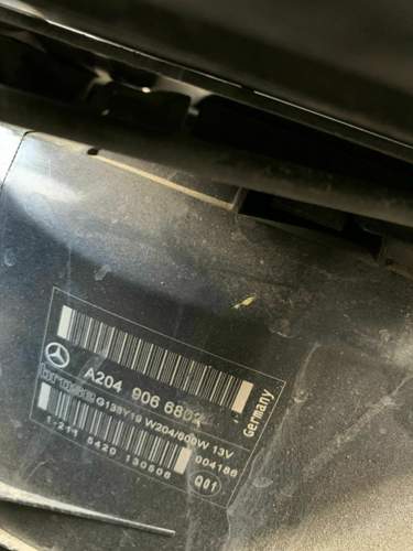

Hallo ich fahre einen W204 C300 4 matic CDI mit anhöngevorrichtung. Das auto ist baujahr 2013.
NUN MEINE FRAGE HABE ICH EINEN 600W lüfter oder einen 400 watt lüfter?
Das ganze Sollte ich wissen falls ich eine Anhängerkupplung ran mache
Vielen dank schonmal

Normal sollten Autos mit Automatik getriebe den 600w Lüfter haben
Themenstarteram 11. Juli 2020 um 8:56
Wie hoch darf die öl temp gehen bei einer spritzigen fahrt den berg hoch?
Das Automatikgetriebe gibt leider keine Garantie für den 600W Lüfter. Ich habe einen C350 BJ 2011 mit Automatik und nur den 400W Lüfter.
@Fahrealles Wenn dein Fahrzeug von Werk aus die AHK Kupplung hat, dann musst/solltest du zwingend den 600W Lüfter haben, da dies von Mercedes so für eine Freigabe der AHK erwartet wird. Deshalb ist eine Werksnachrüstung der AHK auch immer so teuer, da der Lüfter oft mit gemacht werden muss.

Wie kann ich erkennen welchen lüfter ich habe @chip75

Sicher sein kannst du dir nur wenn du die Teilenummer des Lüfters überprüfst. Die liegt leider manchmal etwas ungünstig. Bei mir in Fahrtrichtung rechts unten in Richtung Motor.

Du kannst bei Mercedes mit deiner FIN (Fahrzeugnummer) fragen. Die können am Computer sehen welchen Lüfter du hast. Ansonsten gibt es hier öfters genannte Webseiten die das auch anbieten. Da kenne ich mich aber nicht aus.
Ich schätze leider das du nur nur den 400W Lüfter hast.
Ansonsten wie gesagt selber schauen wäre eine Alternative.

Ist sogar ein 600w @
wo sitzt der Aufkleber?
@Fahrealles schrieb am 11. Juli 2020 um 14:16:24 Uhr:
Top. Glück gehabt. Da sparst du dir knapp 500-600 EUR
Mein Wagen hatte leider nur den 400W. Würde gerne wissen warum deiner 600W. Diesel oder 4matic wird’s dann wohl sein. Aber ist auch egal. Hauptsache es passt bei dir
Die 6-Zylinder Diesel haben -soweit ich mich erinnere- alle den 600W Lüfter.
Themenstarteram 11. Juli 2020 um 18:08
@Perfe11 der aufkleber sitz in fahrtrichtung oben links
