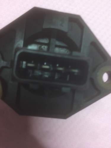

Der LMM hat seinen Geist aufgegeben, - Verbrauch nun ca. 20L/100 Km, hinzu kommen Start, - Kaltlauf- Schwierigkeiten und im Stand wenn warm ca. 1400 Umin, Gasannahme ruckelig, die gelbe Kontrollleuchte leuchtet, nur die grundlegenden Probleme.
Nun war Juli 1996 Modellwechsel, - aufgrund anderer Teile bin ich immer von einem Bau-Monat Oktober ausgegangen.
Die nach OEM passenden LMM sehen aus wie der verbaute, - nicht das Rohr mit integrierten. Nach Verkäuferangaben sind die nach OEM passenden Teile aber nur bis 07/96 verbaut worden. Ok, dachte ich mir, ist der Motor eben ein paar Monate früher als der Rest gebaut worden und ... ja, ich habe die Berichte hier gelesen, - habe mir einen LMM in der Bucht bestellt. - Ob ich den eingebaut habe oder nicht, - keine Änderung, - keine Funktion! Bei verbautem Alt-Teil springt er nicht an, - nur bei abgezogenen Stecker, - so fahr ich derzeit auch.
Ok, ich wandte mich an den Händler, ja ab-u.-zu gebe es da Probleme, er nimmt das Teil zurück. Es ist auf dem Postweg, schaun wir mal wie es weitergeht. Mein Problem besteht, also schrieb ich nun alle auffindbaren Händler mit Fahrzeugdaten an. Die Beste Antwort kam von Polar: " Die Streuscheiben müssten auch bei H1 passen" war wohl gerade Stress, ich wies auf den Irrtum hin und warte. Einige wiesen mich auf den Bj.-Wechsel hin, - keiner kann mir sagen ob ein Bauteil mit dieser OEM nun das Richtige ist, oder nicht. Alle reden nur drum herum, einer erklärte mir, die OEM-Nr. wäre bedeutungslos.
Frage: Was kann ich tun. Preise von 300,-€ für ein LMM habe ich im Net auch gefunden, - ebenso 100,- € für ein Gebrauchtteil, zwar auch vom B5254S aber Limu. und Bj. 94. Wie diese Angebote mit Angeboten für 40€ für Neuteile erklären?
Ich hänge mal 2 Bilder vom Alt-Teil an, den Defekt sieht man sofort, scheint sich noch um das Original verbaute Teil zu handeln.

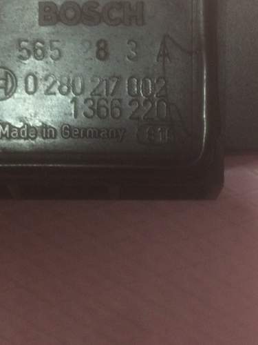

Es funktioniert NUR der originale LMM von Bosch. Der hat neben der 1366220 noch die Nummer 0 280 217 002 .....

@ eigen2 und mit speziellem Dank an simmal_B5204 für die Empfehlung des Verkäufers! Heute Morgen das Teil abgeholt, sofort gewechselt, - Leerlaufdrehzahl sank sofort auf Normalniveau, - nur bei der Gasannahme aus dem unteren Drehzahlbereich hat er anfangs noch etwas gezickt. Nun noch den Fehlerspeicher eine längere Zeit stromlos machen und die " gelbe Kontrollleuchte" hoffe ich zum Erlöschen zu bringen.
"Eigen2" wie war das Samstagabend? Nun ist es leider zu spät. Aber da ich nicht der Einzige mit diesem Problem bin, wird sich wohl jemand finden, der Interesse hat.
Nach einigen Versuchen mit Zubehörteilen, ich kann nur bestätigen, der Einzig funktionierende LMM ist das original von Bosch! Das von Volvo verbaute ist ein Bosch. Werde sich der Letzte sein, der sich den Erfahrungen von Sachsenelch und Weiteren, letztendlich anschließt. Es ist unglaublich und mir unverständlich, warum andere Hersteller ihre Attrappen frei verkaufen dürfen. - Oder die Elche sind besonders wählerisch. :-)

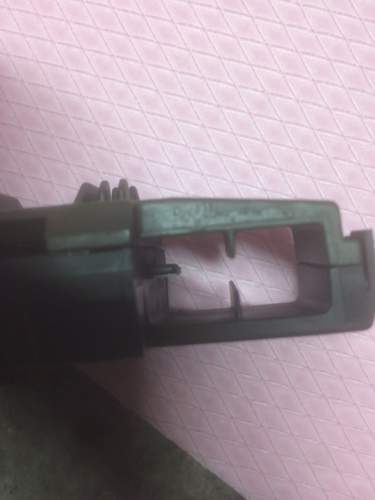

Das war nicht böse gemeint, schneller wäre es auch nicht gegangen, nur der Preis wäre evtl. etwas geringer gewesen , ... ? Aber mir wurde schon geraten, sofern ich den Elch noch längere Zeit fahren will, mir einen Vorrat zuzulegen. Die Teile sind zwar langlebig, aber irgendwann ist Ende. Die Messzunge in meinem Alt-LMM hat sich "scheibchenweise" in 2mm -Abschnitten verabschiedet. Solange keine Auswirkung feststellbar war, war es mir ziemlich egal. Den erhöhten Spritverbrauch habe ich der recht einseitigen Verkehrspolitik (Kfz-Verhinderung-Taktik) durch Blockade, zugeschrieben. Bis eines Abends komplett Ende war. Die Abschnitte fanden sich im Luftfilter. Stecker ab und weiterfahren, bis ich hier die Lösung fand. :-)

Ob das Skandixersatzteil " Rohr" von Bosch ist, keine Ahnung, kann nur von dem Stecker 0280 217 002 (Bosch) OEM 13 66 220 berichten.
