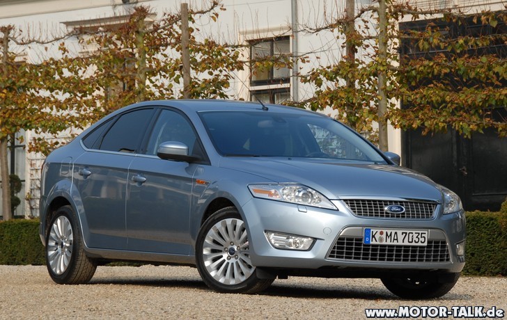

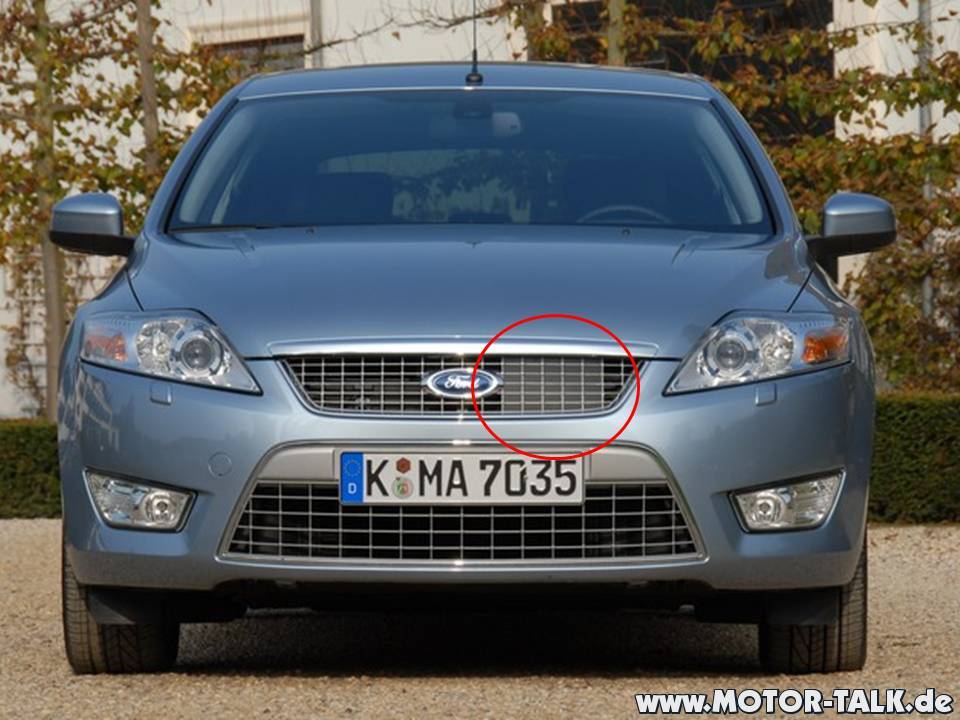

Gestern haben wir uns ein Angebot für einen TitaniumX erstellen lassen. Alles Top. Nur musste ich fesstellen, das mir der Kühler in Chrom bei dem Gia, den wir als Leih/Testwagen hatten, besser gefällt.
Nix zu machen... dachte ich!
Dann sagte uns der Händler, das, wenn man die adaptive Geschwindigkeitregelanlage nimmt, nur ein Kühlergill genommen werden kann, wegen des Radars!
Nun habe ich mir gerade die Angebote von mobile aus diesem Thread:
http://www.motor-talk.de/.../...anium-turnier-103kw-tdci-t1712033.html
aufgerufen und festgestellt, das obwohl alle Titanium Ausstattungen haben, der schwarze Wagen einen anderen Kühlergrill hat!
Ist DAS der Kühlergrill, den man in Verbindung mit der adapt. Geschw. Regelanl. bekommt!
Dann würde ich mir nen Pinn in`n BAuch freuen :-D

Ich habe die ACC bisher nur am Titaniumgrill gesehen - wenn es die echt nur mit einem Grill gibt, dann mit dem.
.....aeh, der schwarze hat einen anderen ??? Bist Du da sicher...........
Gerd
Ja, bin ich mir. 100%
Der hat Chromquerstreben und die anderen haben das Titanium X silber!
Vergleich mal bei den Bildern von vorne. Sieht man sofort!
Die silbernen haben über und unter dem Numernschild das gleiche "Gitter". Der schwarze hat das nur unterm Nummernschild!

Bei ACC gibt es automatisch immer den Titanium Grill!

das hilft ein Blick in die Preisliste. Da steht:
Kühlergrill mit Chrom-Dekor (i.v. mit adaptiver Geschwindigkeitsregelanlage ACC im "Metallic-Look"😉
Also schließe ich mich den Vorredner an: ACC nur mit Titanium-Grill!

Jupp - so ist es.
Der schwarze Mondeo bei den Mobile-Angeboten ist ein Titanium mit oberem Ghia-Grill.
Beim Ghia sind jan auch die Türgriffe verchromt.
