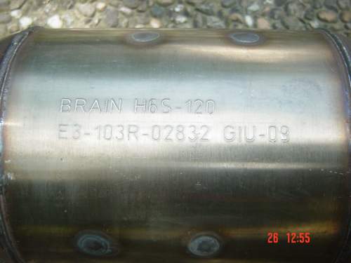

Hab ebenfalls von Uni-Fit einen 200Zeller-Metallkat drin (mit Zulassung) und damit keine Probleme gehabt bisher. Einbau war ein Samstagvormittag und auch Abgaswerte, TÜV,.... waren problemlos. Achtung von irgendwelche dubiosen Kats aus Ebay usw, hier die damalige Aussage vom TÜV:
Sehr geehrter Herr Xxxxx,
für den Eintrag eines Katalysator benötigt man entweder eine Abgasmessung, die je nach Abgaseinstufung des Fahrzeugs zwischen 800 und 3000€ kostet und im Abgaslabor des TÜV Süd in Heimsheim durchgeführt wird oder es besteht ein Teilegutachten oder eine ABE für diesen Katalysator mit dazugehörigem Verwendungsbereich. Dieser Eintrag kostet dann brutto 42,19€.
Ich hoffe, ich habe Ihnen weitergeholfen.
Mit freundlichen Grüßen / Kind Regards
Xxxxxx Xxxxx
TÜV SÜD Auto Service GmbH
HIER schon ein paarmal was dazu geschrieben....

Danke für die Antwort, das gibt Mut! Zulassungsrelevant ist dieses E24 103R - Zettelchen, ja?
Wie gesagt, mir war die Legalität sehr wichtig und daher hatte ich mich auf keine "Grauzone" eingelassen. Anbei mal ein Bild wie es bei mir aussieht. Die Beschriftung auf dem Kat hat dem TÜVer bereits zweimal gereicht (wobei -Achtung Urkundenfälschung- natürlich auch selbst gemacht sein könnte....)
KAT
