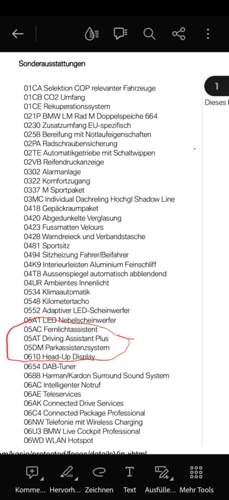

LCI hat keinen DA+ sondern DA Professional. DAP+ gibt es gar nicht.
@arbatski
Sonderaustattung 05AT = Driving Assistant Plus
Oder meintest Du ein "P" zuviel "Driving Assistant Professional Plus" gibt es nicht?
Sorry, ich habe das mit dem PA+ durcheinander gebracht. Ihr habt natürlich recht. Er hat den DA Professional und Park Assistenten Plus verbaut.

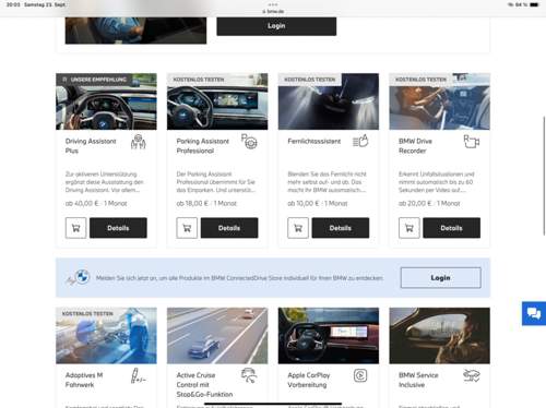

Seltsamerweise finde ich den Punkt nicht mehr im Store, in dem es um die Verlängerung des DAP ging. Man konnte die Laufzeit auswählen. Ein Monat sollte 40€ kosten, ein Jahr rund 400, zwei Jahre 600 und unbegrenzte Laufzeit dann 880,- Diese Option der Verlängerung wird mir jetzt gar nicht mehr angezeigt. Nur noch die Booster für online Remote und Navi Dienste, die aber nur jährlich neu buchbar sind. Leider habe ich keinen Screenshot gemacht. Beim nächsten Mal bin ich schlauer. 🙂

Das findet man sehr simpel wieder, musst dich einfach ausloggen und dann wird dir alles angezeigt. Wird wohl für zukünftige Modelle so laufen (können), aber eben nicht für den G30/31…
