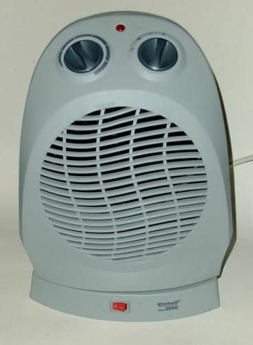

Ich nutze einen 2 kW-Heizlüfter, um bei Bedarf das Auto abzutauen. Ich habe zwar eine Garage, aber die Autos stehen schon immer im Freien. Ist einfach bequemer, und im Winter hat man dann nicht die Matsche in der Garage.
Ich mache es so, wie weiter oben schon von enrgy geschrieben wurde: Wenn ich beim Reinholen der Zeitung sehe, daß Abtauen angesagt ist, kommt der Heizlüfter hinten auf die Armablage (steht da bombenfest drauf). Auf max. Leistung (2 kW) geschaltet, Temperaturregler auf max. Mit dem roten Wippschalter vorne im Sockel aktiviert man die Schwenkfunktion, so daß er sich jeweils 45° nach links und rechts dreht und die Warmluft gleichmäßig verteilt.
Auf der Unterseite sieht man den runden, roten Sicherheitsschalter, der das Teil ausschaltet, falls es umkippen sollte. 15 bis 20 Minuten sind völlig ausreichend für ein vollständiges Abtauen und gefühlte 30°C im Innenraum. Aus der Heizung kommt bei mir nach 1,5 km warme Luft raus, das passt dann.
Insgesamt dauert es keine Minute, das Teil reinzustellen und anzustöpseln, so dass es für mich die ideale Lösung für die vielleicht 10 oder 20 Tage im Jahr ist, an denen man es braucht.
