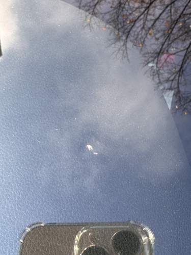

Moin,
Ein Stein hat mal wieder meine Scheibe geknutscht - im Fernsichtbereich.
Ich bin mir aber nicht ganz sicher, ob es wirklich ein Reparaturnotwendiger Steinschlag ist oder nur eine „Abnutzung“ (wie mir der nette Herr von Carglass zu einem anderen Schaden mal erklärt hat) ist.
Anbei das Foto - auf dem man zugegeben nicht viel erkennen kann.
Vielleicht kann mir jemand mal seine Einschätzung geben.
LG
Frontscheibe

Das ist schon etwas mehr als normale Abnutzung. Sollte man diese Stelle nicht behandeln ist ein Riss schon vorprogrammiert. Ob dieser sich dann noch behandeln lässt ist abhängig von der risslänge.
Sollte der Steinschlag in Fahrersichtfenster liegen, darf an dieser Stelle keine Scheibenreparatur vorgenommen werden.
Wenn es um Hauptsichtbereich ist ist eine Reparatur nicht möglich. Einen Riß kann man abwarten. Meine Scheibe hat einen Steinschlag außerhalb des Sichtbereiches, ein sogenanntes Kuhauge. Sieht größer aus als der auf dem Bild ( kann täuschen). Nach 5x TÜV und 150000km immer noch kein Riß!! An jeder Verletzung der Oberfläche ensteht bei Gegenlicht eine Streuung der Lichtes, welche den Durchblick durch die Scheibe vermindert. Deshalb werde ich meine Scheibe nach diesem Winter wechseln, obwohl eigentlich TÜV fähig. Einfach aus Sicherheitsgründen.

Eine Scheibe die längere Zeit im Verkehr gewesen ist, sieht man am besten wenn man im Fahrzeug sitzt und die Sonne drauf scheint.
Die Scheibe sieht aus wie Sand Gestrahlt, lange Kratzer vom Eiskratzen ect.
Durch die Kraterlandschaft auf der Scheibe nützt auch ein Neuer Scheibenwischer nichts mehr.
Auch kleine Steinschläge können zu Abnutzungserscheinungen zählen.

So pauschal würde ich das nicht sagen. Ich hatte zwischenzeitlich bei einem anderen Fahrzeug auch nochmal einen tieferen Steinschlag, da habe ich im Winter einmal die Heizung angemacht, Zack war die Scheibe komplett gerissen…

Versicherung zahlt nur bei Kuhauge oder Riß durch Gewalteinwirkung von außen. Jedoch nicht bei Vandalismus. Abnutzung der Scheibe passiert durch viele Ministeinschläge, welche die Oberfläche beschädigen. Das Licht wird dann gestreut und die Scheibe erscheint als beleuchtet und kann dadurch weniger durchschaut werden. Ähnlich wie der Schmutzfilm auf der Innenseite. Dieser läst sich durch Putzen entfernen. Die Ministeinschläge nur durch Ersatz der Scheibe. Würde theoretisch auch durch Schleifen der Oberfläche weggehen. Dadurch entstehen meist unterschiedliche Dicken des Glases und damit optische Fehler/Verzerrungen. Außerdem ist es zeitaufwendig und daher meist teurer als der Ersatz.
